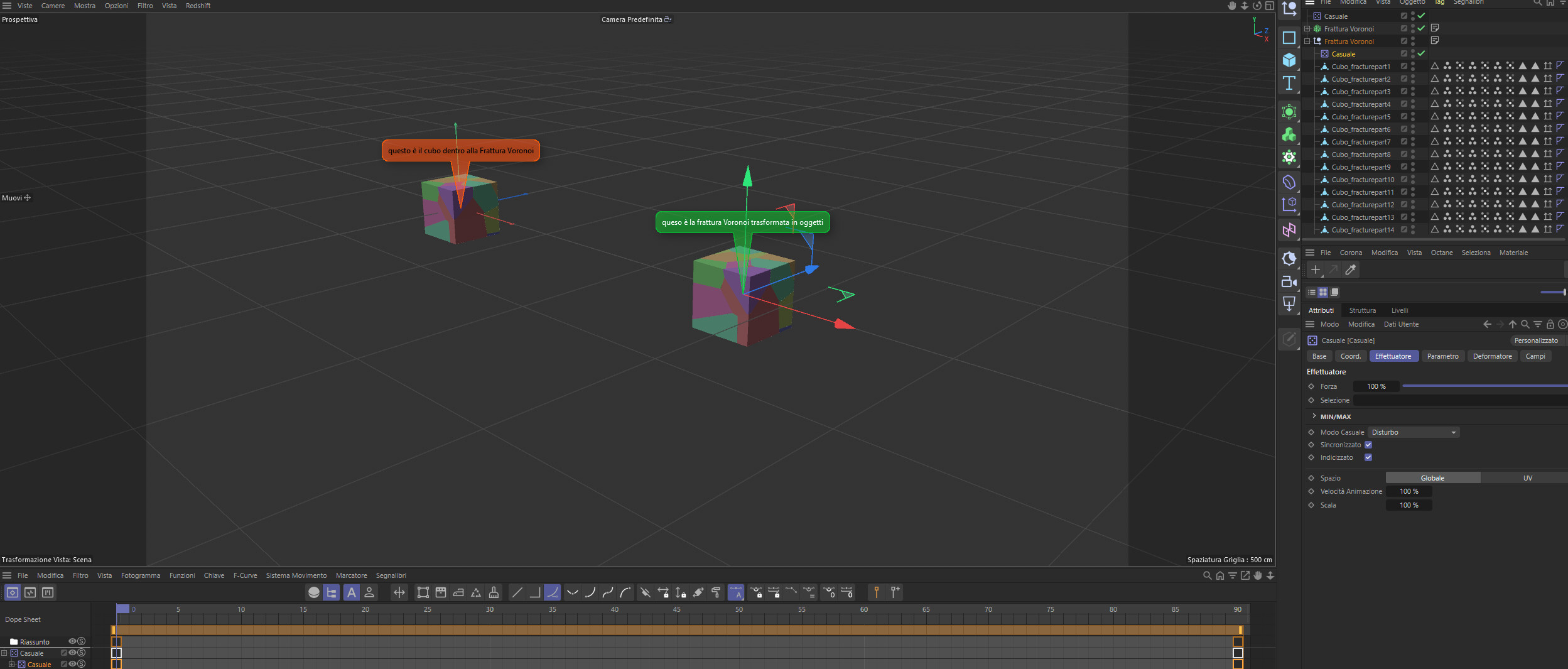

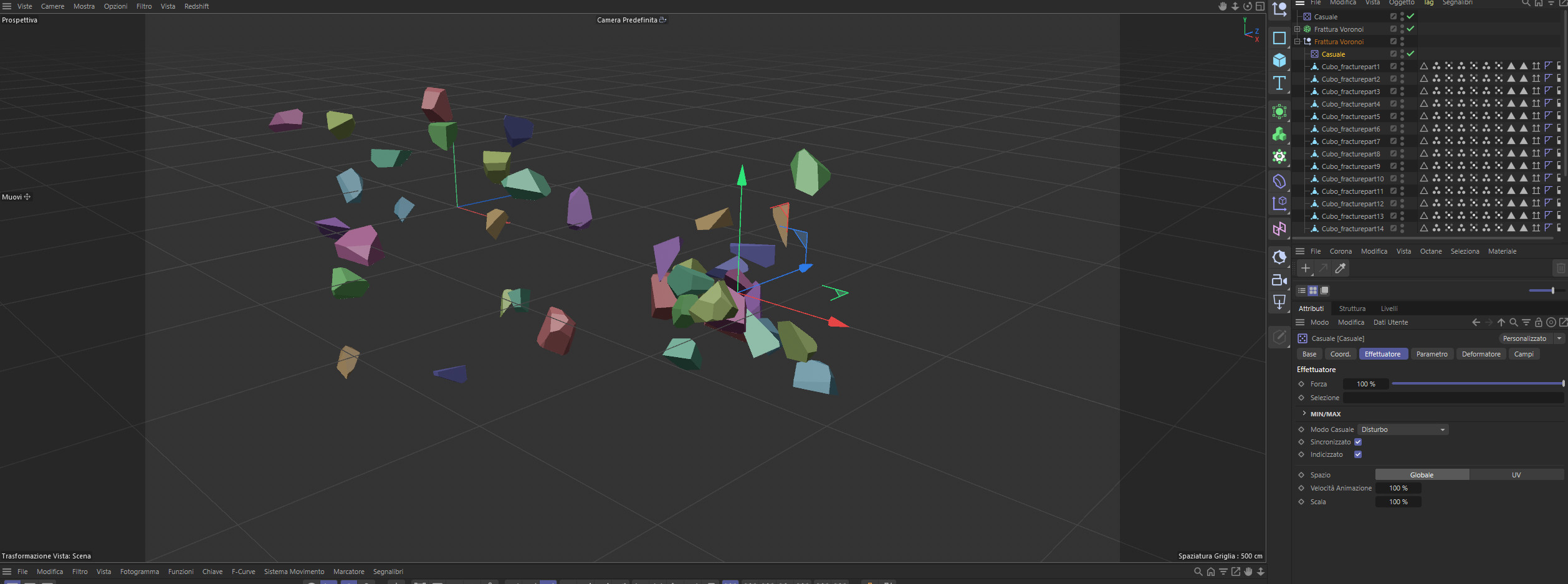

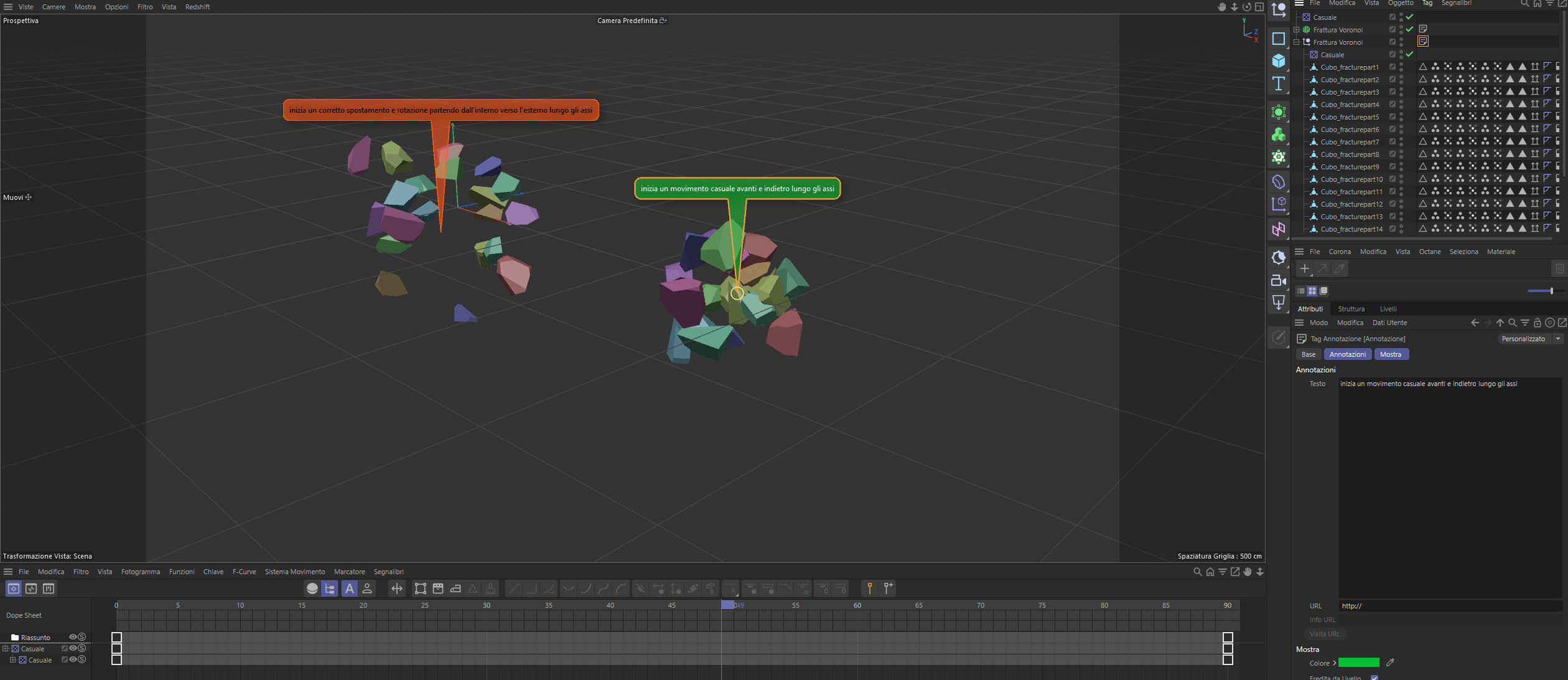

Non ho capito, perche' non puoi usare un effettuatore inserto nella gerarchia dato che devi convertire il fracture?
https://www.c4dzone.com/it/forum/viewtopic.php?t=35731
Nel post sotto il tuo, un utente voleva fare la stessa cosa e basta settare l'effettuatore in un certo modo e rifunziona decentemente...ma devi impostare alcuni parametri in un certo modo...di cui ignoro il perche'...
Screenshot 2024-11-06 at 09.01.23.jpg (79.46 KiB) Viewed 13141 times

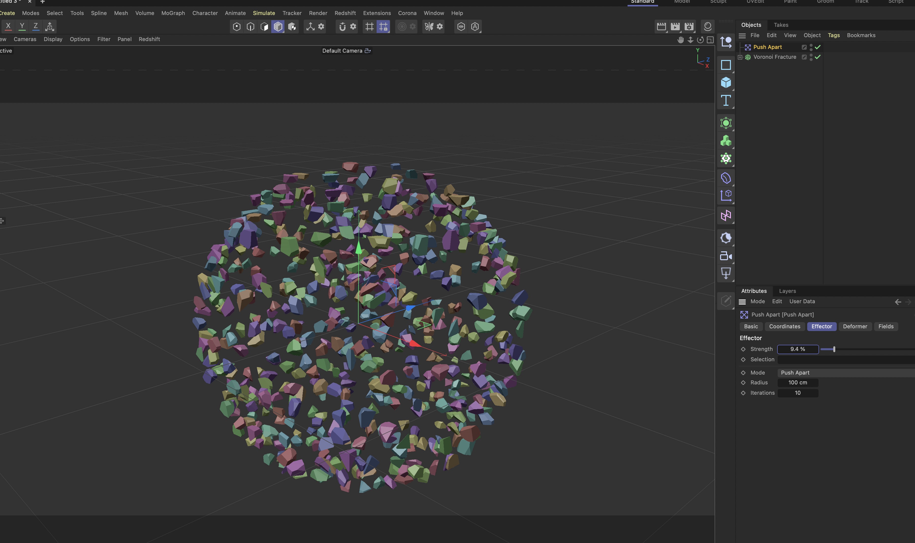

mmm ok...troppe variabili. Quello che mi viene in mente e' il PushApart, parlando sempre di oggetto buttato dentro il Varonoi pero', non a livello gerarchico, poi la rotazione puo' essere controllata invece con un Random Effector dedicato solo alla rotazione HPB perche' il push apart non fa altro che respingere gli oggetti tipo fuoco d'artificio...
Pero' ripeto, il controllo e' generico...
