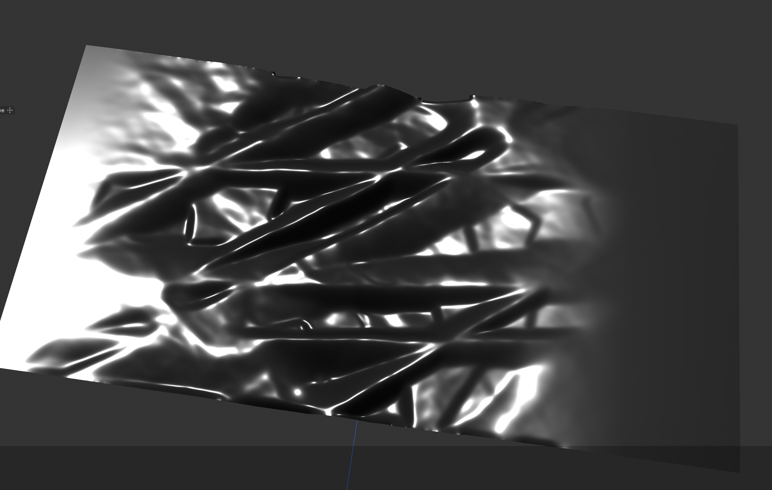

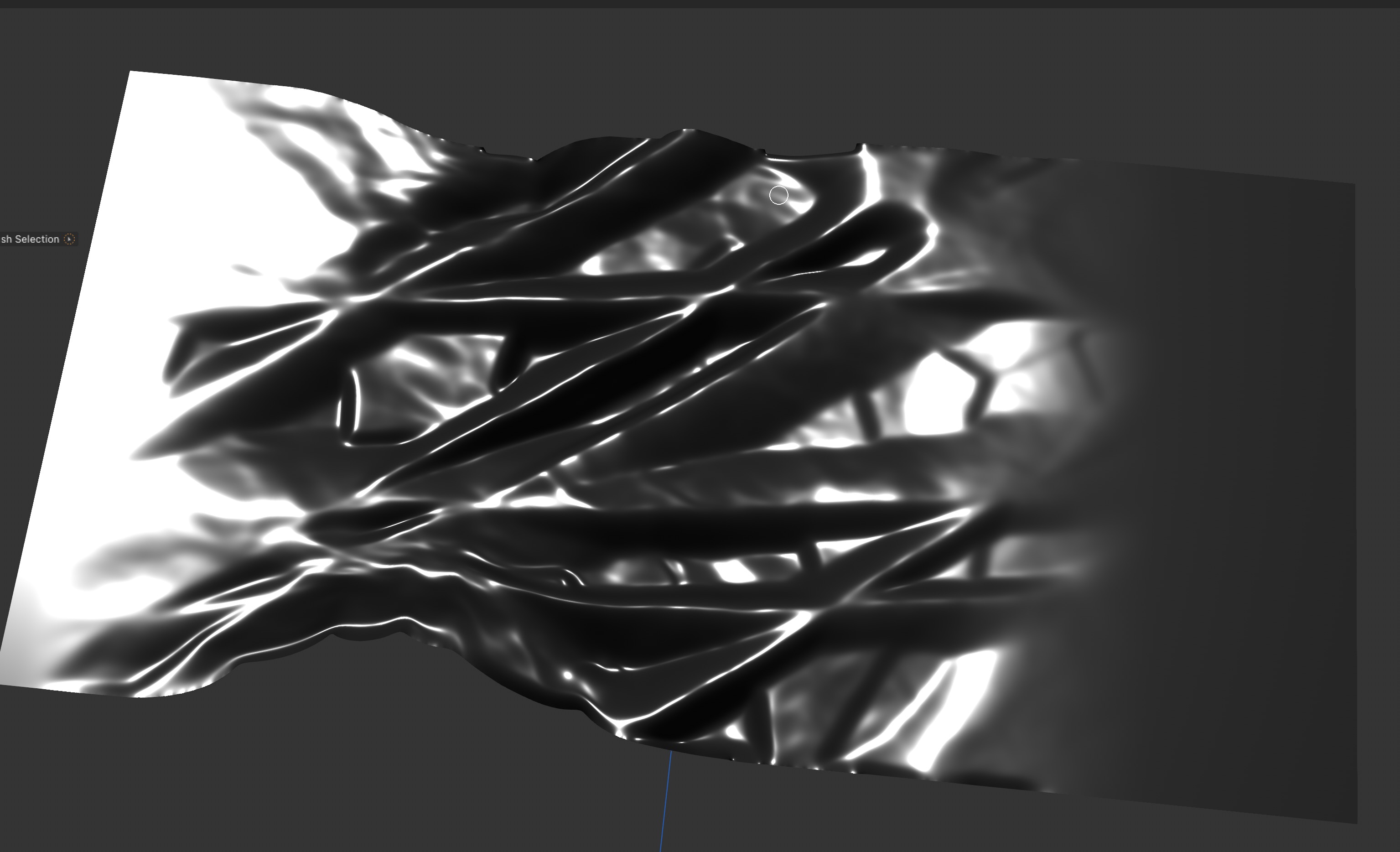

ommy94 wrote: ↑Wed Nov 27, 2024 11:51 am Buongiorno a tutti
avrei bisogno di consigli su come ottenero un oggetto solido collisionato contro un "muro2 (esempio opera che allego) che abbia delle forme non troppo morbide e sia il risultato appunto di un crash contro un oggetto solido,
quale è la maniera secondo voi per avere il risultato piu soddisfacente? purtroppo i pochi tutorial che trovo in giro creano tutti dei tutorial con forme molto morbide
Se ti accontenti e ci smanetti un poco potresti partire da qualcosa del genere, ho visto risultati molto buoni fatti con questa tecnica ma non mi ricordo bene il sistema di gradienti.. poi qualche botta col brush e ti potresti avvicinare
https://www.dropbox.com/scl/fi/h6j5ivrq ... zt498&dl=0
