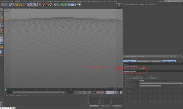

Ho un problema penso banale. Non riesco a usare lo strumento selezione.
Se voglio selezionare, che so, per cancellarli, a rettangolo ad esempio, un gruppo di punti, cinema mi fa selezionare sono quelli visibili, frontali.
Non riesco a selezionare tutti i punti racchiusi nella selezione, frontali o dietro che siano, come in qualsiasi software.
Immagino sia qualche opzione ma non riesco a trovarla.
stewee
Posts: 692
Joined: Wed Mar 20, 2013 10:25 pm
Re: Strumento selezione
Post by stewee »
Ciao e benvenuto, come da immagine allegata devi togliere la spunta alla casella cerchiata in rosso. Così facendo ti selezionerà anche tutti i punti non visibili. ;)

Ciao a tutti,
uso Cinema 4d da diversi anni ormai, ma inspiegabilmente oggi riscontro problemi con lo strumento selezione rettangolare e a mano libera. L'interfaccia non mi permettere di selezionare alcun parametro tipo come ad es. "Seleziona Solo Elementi Visibili". Ho verificato eventuali aggiornamenti automatici di Windows, ma non c'è stato nessun aggiornamento nelle ultime 72h. Qualcuno ha riscontrato lo stesso problema o può darmi una soluzione? Il problema è presente sia sulla R20 che sulla R25
Grazie
G
Posts: 10608
Si capita anche a me che lo strumento sia "ghostato", non so quando succede, forse quando non ci sono oggetti selezionati, mi capita che non posso dargli nessun dato perche' devo prima selezionare qualcosa e poi riaprire lo strumento, ma non ricordo quando succede, mi capita random...e lo fa anche sulle versioni finali quindi penso sia un comportamento legato ad un qualcosa dello strumento che deve essere attivo...
