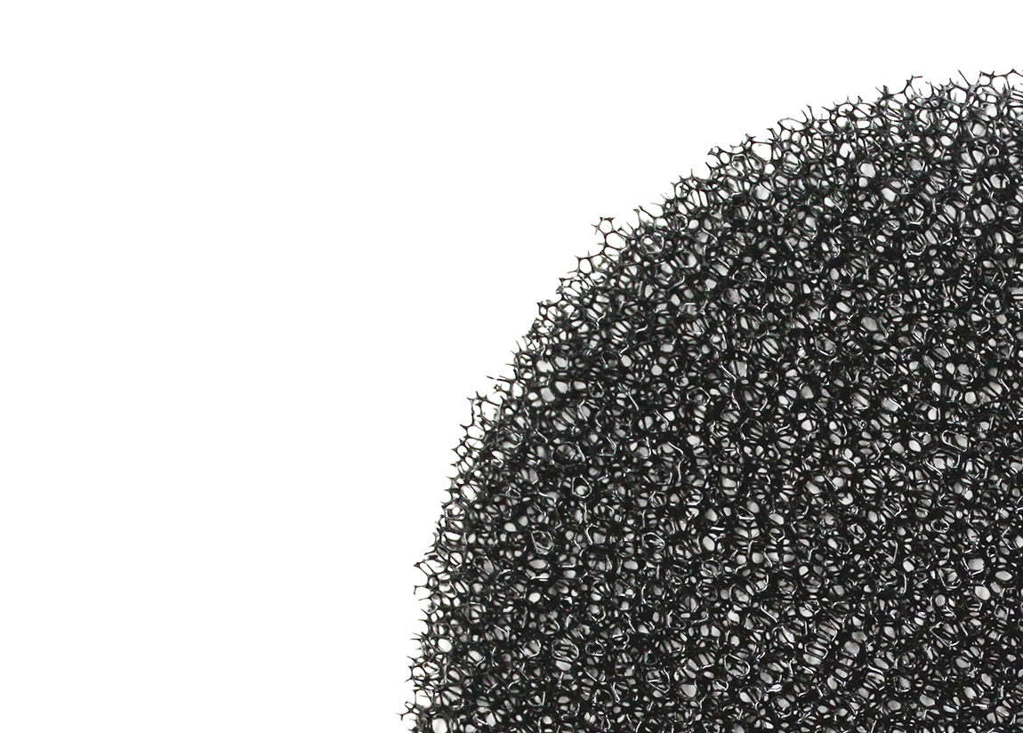

Salve mi servirebbe un suggerimento per modellare una spugna filtro
Sto cercando di modellare una spugna filtro come quella che allego, sicuramente e un banalità solo che non so come modellarla, potreste darmi qualche suggerimento ?
Mille grazie
Bozza filtro.png (979.5 KiB) Viewed 17673 times
Posts: 10608
Re: spugna filtro polvere
mmm allora cosi' su due piedi mi vengono delle idee ma dipende quanto nel dettaglio devi andare, perche' per fare una roba del genere si potrebbe fare con il Volume Builder con la tecnica dell'erosione, ma diventa talmente pesante che ti si piega in due, per delle bolle cosi' piccole, una. matrice del genere forse sarebbe meglio generarla con degli spline un po random intrecciati, vado di petto perche' cosi' alla cieca ora faccio un po fatica...
Oppure con hair ma, mmm...non so...
Ma devi fare un forte zoom oppure ci stai lontano?
Mille grazie per la risposta , In realtà non è in primo piano , e un filtro usato su un ventilatore da muro, pensavo di usare solo un semplice materiale solo non rende bene
Stasera scarico il plugin e lo provo
mille grazie come sempre
