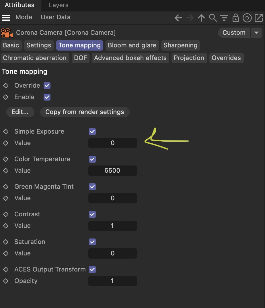

Salve ragazzi, ho un problema che dopo ore e ore di tentativi non riesco a risolvere, praticamente ho attiva una camera con tag corona in cinema 4d 2024, quando cambio le impostazioni della camera come tempi di esposizione e iso, non succede nulla. i render non variano di luminosità anche impostando valori assurdi. la luminosità dei render varia solo quando cambo le impostazioni di intensità del Sun. ho provato anche da un file nuovo con solo un cubo un sole e una camera ma niente!! :( QUALCUNO PUO AIUTARMI A CAPIRE?

ciao! molto semplice:
Se tocchi i parametri che ti metto nell'immagine, non funzionano perche' quelli sono parametri di esposizione fotografica che sono disattivi, vengono usati solo per variare l'effettistica come il motion blur o il DOF, cosi' da non alterare la luce. Se vuoi che questi parametri diventino attivi (sistema pero' obsoleto) devi attivare il filtro nel tone mapping che si chiama Photographic exposure :)

masterzone wrote: ↑Thu Jul 02, 2026 9:50 am ciao! molto semplice:
Non puoi capire come ti ringrazio, non riuscivo a capire. grazie grazie. :) scusa se ne approfitto, mi dici che è comunque un sistema obsoleto, quindi quale sistema mi consigli per controllare la luminosità dei render?

figurati ci mancherebbe. Beh per gestire l'esposizione della luce, devi andare in Tone Mapping e usare il parametro "Simple Exposure" che serve per alzare e abbassare l'esposizione come faresti con un telefono o una macchina fotografica automatica. da zero tiri su oppure abbassi a -2 o piu se sei negli esterni con il sole. :)
