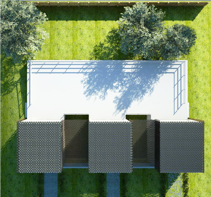

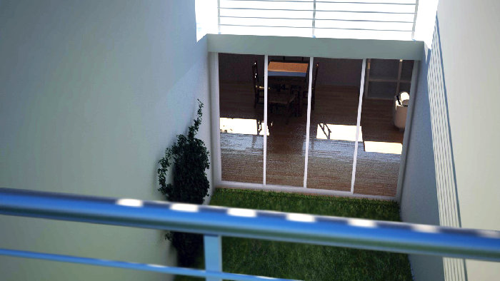

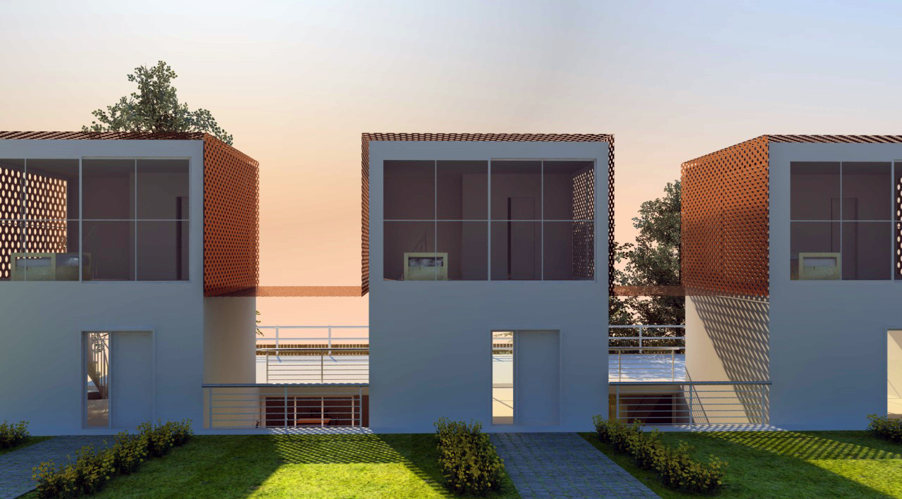

Mi date qualche dritta?? Che ne pensate??
P.s. In PROVA16, ho fatto lo socato con photoshop, dato che non ho ancora messo mano al DOF.
Re: Esame composizione 1 (novellino)
nel secondo render si vede un po' troppo la ripetizione della texture erba
**__Alex DJ__**
- Posts: 233
- Joined: Sat May 17, 2008 11:40 am
- Location: Alatri--->Frosinone---Lazio
Per l'erba purtroppo è un problema che da SECOLI
Volevo farla con hair, trasformando tutto in poligoni....ma per evitare che il mio macbook pro esplodesse, ho messo un tex. che a quanto pare, per quanto gigante...non è riuscita a dare l'effetto che volevo.
Purtroppo l'erba rimane sempre uno dei miei tanti talloni d'achille!
Davvero belle, la prima immagine forse è un pò troppo sovraesposta nella parte superiore.
Erba, curiosità, stai usando la mia erba? lo chiedo perchè non l'ho mai provata al di fuori della scena di prova, nel caso vedo di modificare la tex e la riposto.
Ho scaricato la tex da un sito....mi sono creato la mappa per il bump e poi ho dato un po' di displacement.....(Che nell'immagine frontale un pochino si nota).
Nella prima immagine, l'erba l'ho fatta con hair....ma devo ancora migliorare sotto questo punto di vista.
Comunque grazie.....
P.s. credo che la sovraesposizione della prima immagine nella parte superiore, sia dovuta al colore bianco del terrazzo che riflette....
Non potresti provare a fare un prato con hair anche molto grande, in una nuova scena con solo quello, poi renderizzi una vista top ad alta risoluzione e usi quel render come tex. ??
Marco.
http://www.c4dteam.com/dblog/
Mi rimangio il suggerimento ... ho provato ed è un suicidio !
Penso che rimanga maneggiare in photoshop una buona tex, moltiplicarla per generare un file abbastanza grande raccordando bene i vari pezzi ...
Marco.
