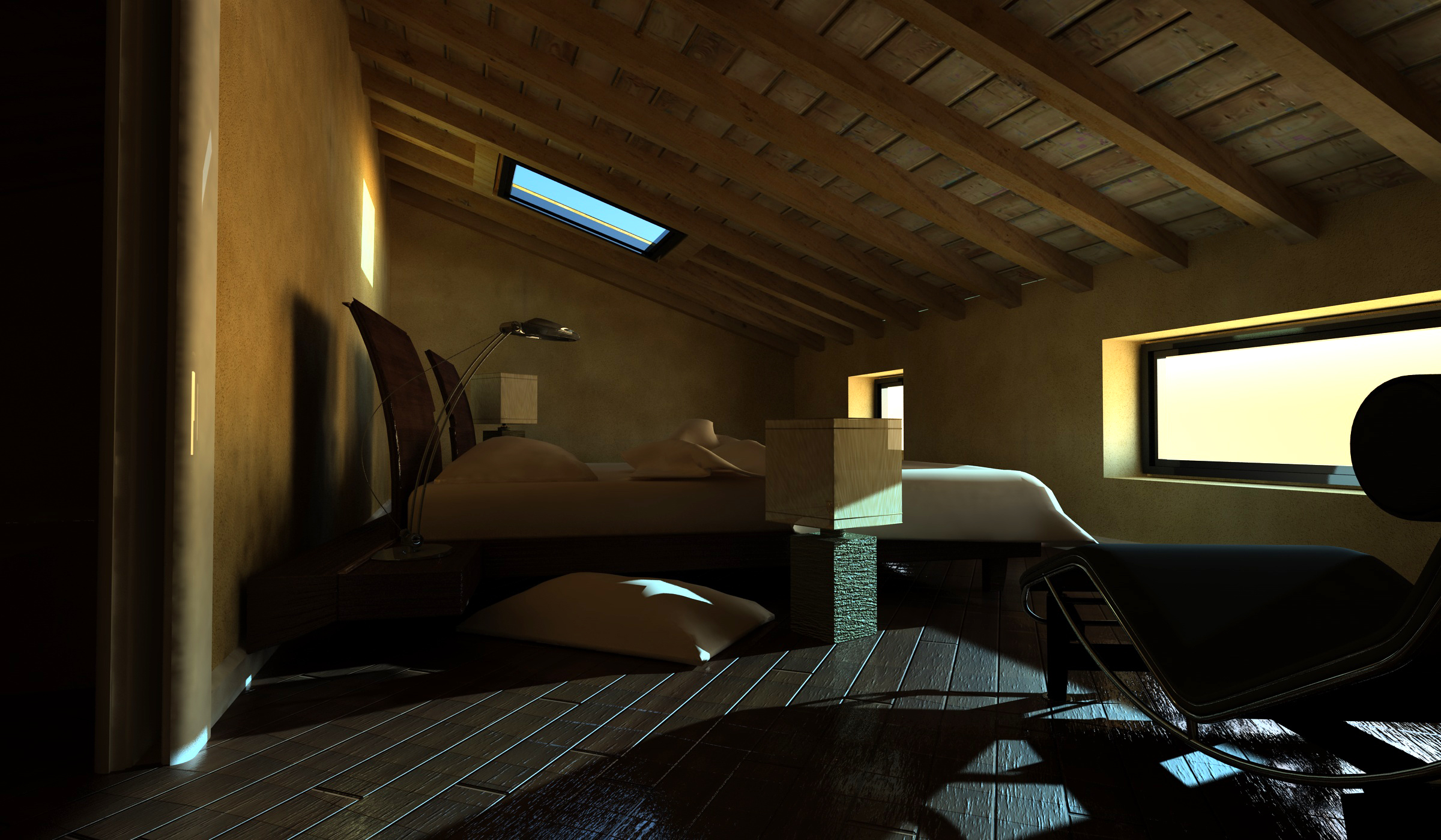

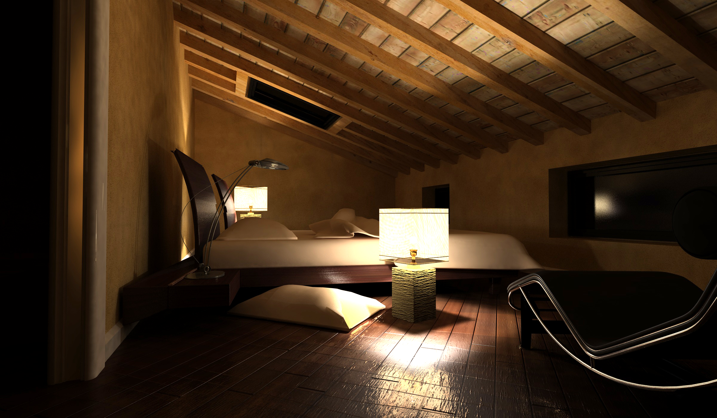

chi è disposto a darmi una mano a migliorare la resa??????'

bella resa...complimenti :D

Ciao unodimelara,
un piccolo consiglio direi che il tetto mi sembra un pò piatto...

si grazie win....hai ragione ma della modellazione se ne è occupato davidecarr.....a me è toccata la renderresa.....e vorrei migliorarla in qualche modo, non sono ancora convinto

risposta da un ex falegname restauratore......
il legno delle travi e del sottotetto non è verniciato e quindi andrebbe inserito un canale bump per rendero piu realistico, invece il pavimento che è verniciato ha decisamente troppo bump.. o meglio è troppo alto, anche quello del letto è da diminuire e nel frattempo da aumentare l'altezza dello speculare .
direi che le lenzuola sono un po gommose.
mi raccomando non prendere i miei consigli alla lettera perche io non sono un gran che con cinema.

:o Complimenti moro!
veramente un bel lavoro. se riesci a dare un effetto meno plastico al pavimento secondo me è perfetto.

Lavoro decisamente Bello!
Io rivedrei solo la pavimentazione....forse è troppo speculare?

Complimenti, ottimo lavoro mi accodo ai consigli sulle specularità...
