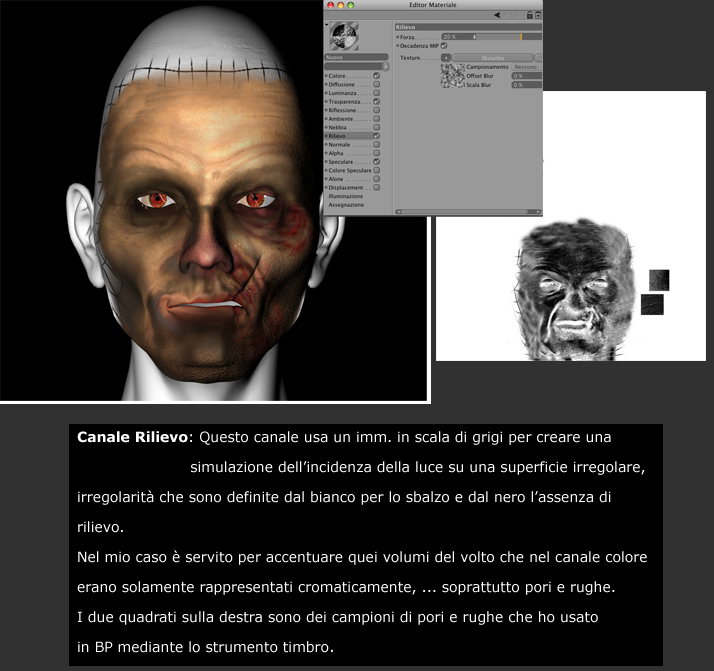

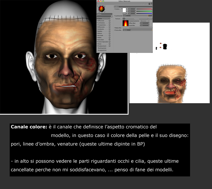

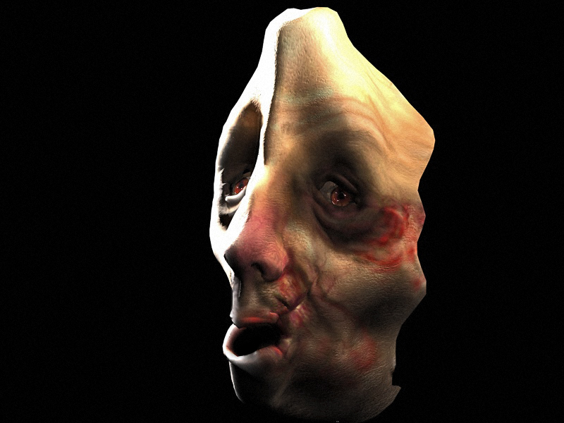

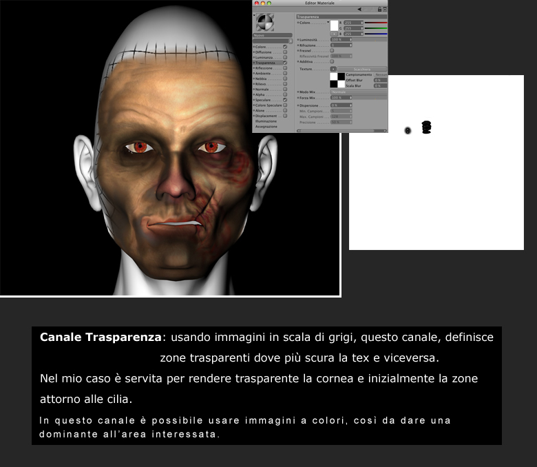

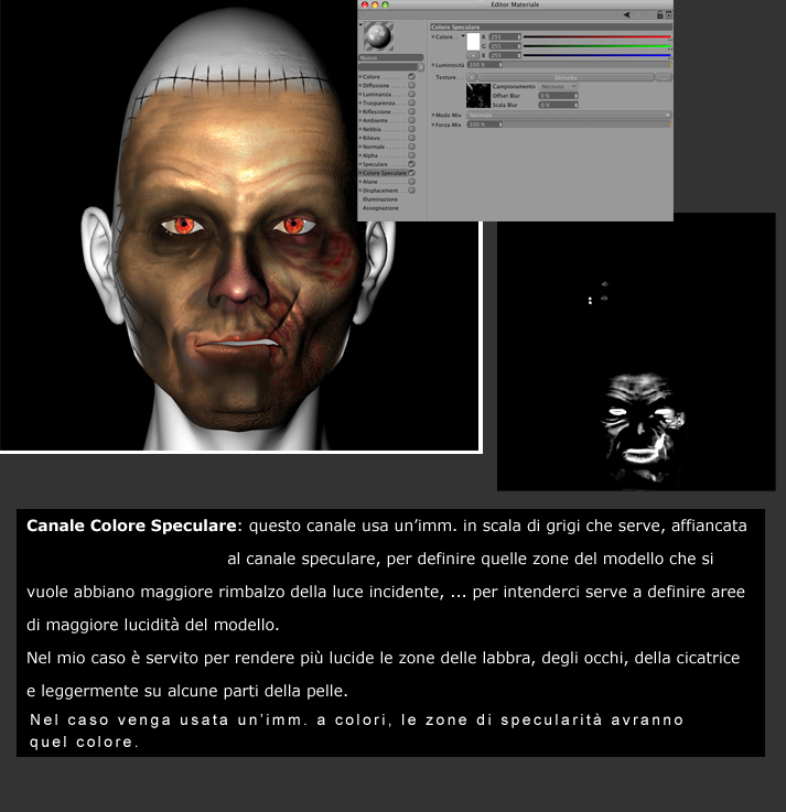

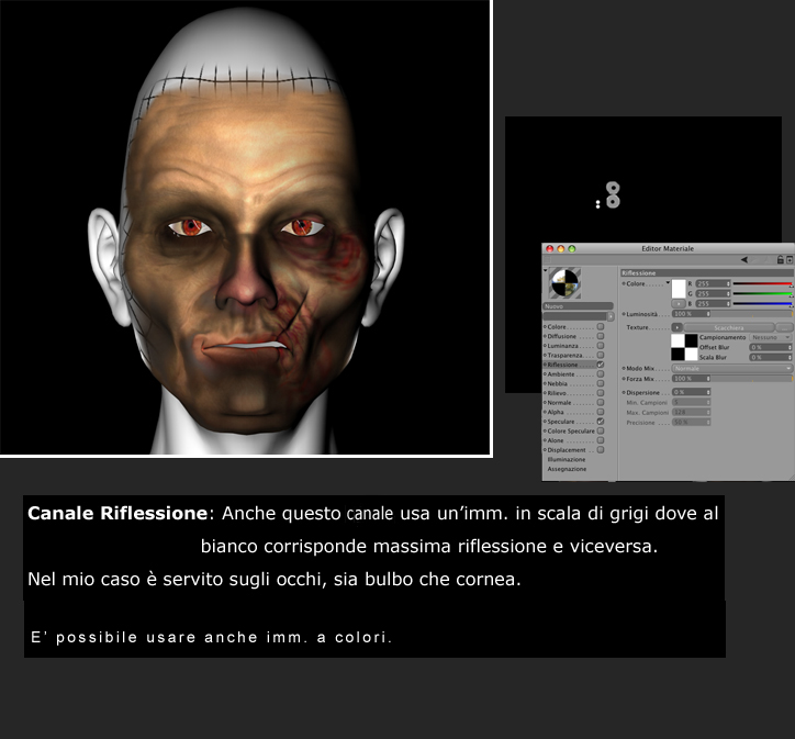

Sto preparando delle spiegazioni per ogni canale delle tex. ; ... e indirizzando verso nuove direzioni il volto su cui stavo lavorando ... devo ancora preoccuparmi dei bordi lacerati e dell' ambientazione.
Posto finalmente le spiegazioni, molto sintetiche, dei canali tex che ho usato per il volto, ... mi prendo ancora del tempo per la parte del SubSurfaceScattering e dell'illuminazione.
