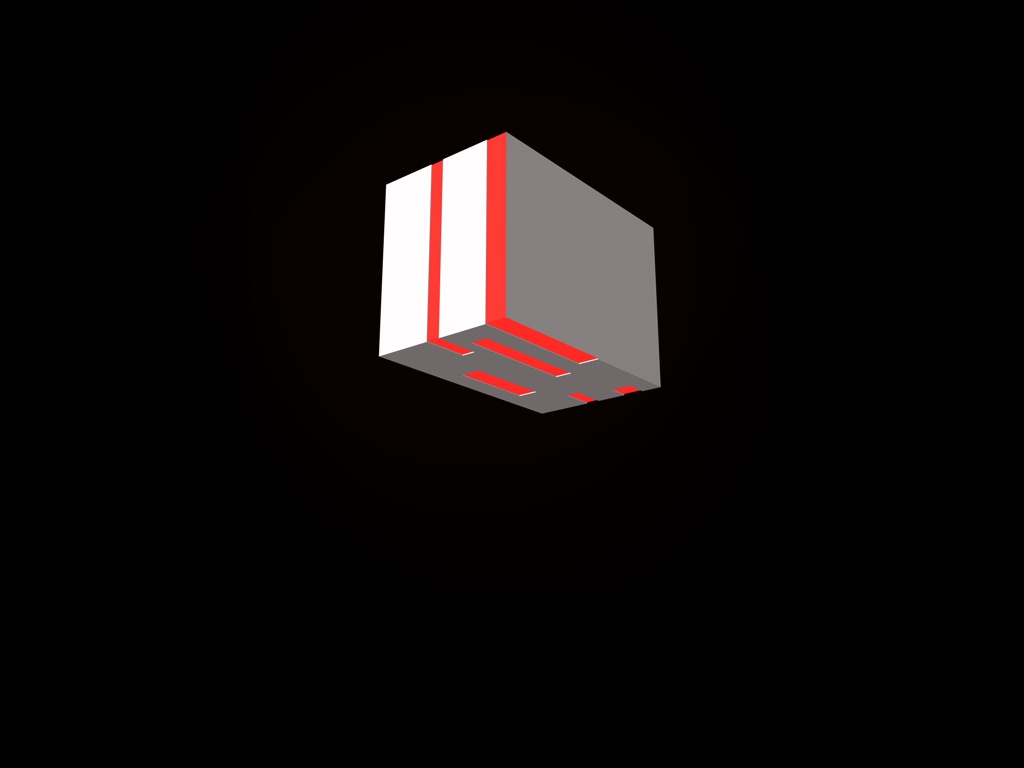

ciao a tutti! è da poco che uso c4d. ho la vers. 9.5 e vorrei sapere come si possono creare corpi luminosi. devo creare delle fasce luminose sulla faccia di un cubo. il problema non è nel disegno ma nell uso della luce. devo usare delle spot o devo dare luminosità alle superfici. queste fasce devono comportarsi come fossero delle vere lampade. che tipo di illuminazione devo utilizzare?? grazie ciao

:roll: non ho ben capito, prova a spiegare meglio o a postare un disegno di esempio

le fasce rosse dovrebbero emettere luce.. ma non so come fare! agire sul materiale o creare delle luci?

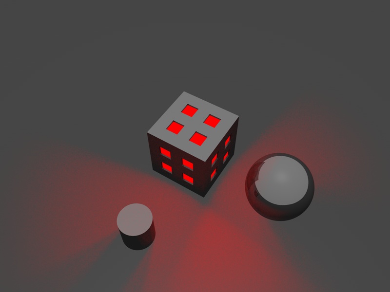

ho fatto una prova con una luce area, non so se ti può essere utile. ti allego i file.
luce.rar
cinema versione 10.5
(16.71 KiB) Downloaded 80 times

Io invece ho fatto una prova con il materiale illuminante....
