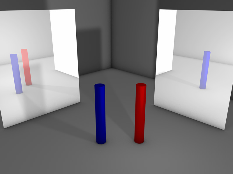

E' possibile fare in modo che gli oggetti A e B si riflettano entrambi nello specchio 1, ma che nello specchio 2 si rifletta solo A o B, senza ricorrere alla postproduzione ?
Grazie a chiunque mi sappia rispondere.
Marco.

Certo che puoi, applicando un compositing tag all'oggetto da riflettere ed escludendo le riflessioni da esso.
Ti allego uno screenshot di esempio.

Ieri ci sono impazzito, ... facevo l'operazione inversa, davo il tag compositing allo specchio e inserivo in "escludi" l'oggetto che volevo non si riflettesse.
Marco.

Immagino sia troppo volere che anche l'ombra dell'oggetto escluso possa essere non vista dalla riflessione !??
Marco.
Marco.
Credo non si possa :?

Vabbè ... si può sempre ricorrere al canale separato delle ombre in uscita multipass ...
Ciao e grazie ancora
