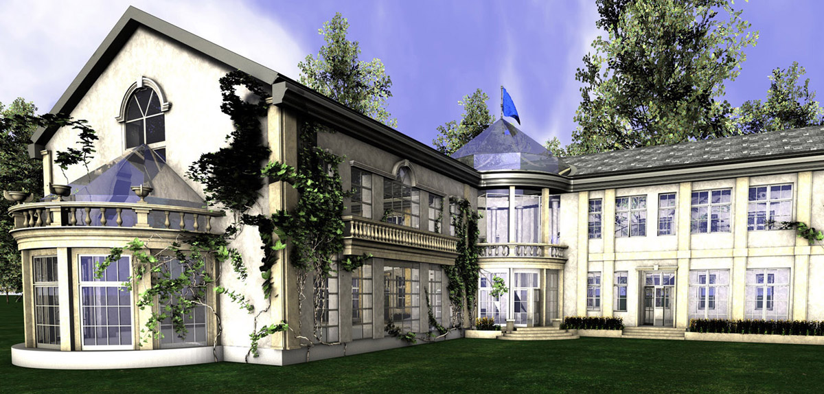

ho fatto questo render
dunque ho utilizzato un unica illuminazione luce infinita
materiali di cinema
occlusione ambientale
tutto molto semplicemente, senza cambiare i parametri.
a parte alcuni errori nella modellazione del 3d, volevo chiedervi cosa potevo migliorare.
a me piace molto ma non è ankora una foto.
voi che dite?

scusate ho scoperto poi come si faceva a mettere un allegato ma non ho cambiato il titolo

aspetto vostri commenti

Io proverei con una hdri!

uff, riguardandola mi sa che non ci ho messo lombra alla luce infinita...!!!
stase prima di uscire la rifò e ci metto lombra. cosi quando torno ha finito.
epoi... lo so. lerba non è venuta granchè bene. uff, la tex x lerba va bene x scene piu "dall'alto".... in questo caso dovrei usare Hair.. giusto?

ehi grazie del complimento!
mi stavo appunto lamentando del fatto che nessuno mi rispondeva...
cmk la modellazione è stata la parte un po piu pallosetta
xkè lho impostata con Autocad (da bravo cadista) e poi lho rifinita con Cinema.
xò non è ankora come quelli che vedo ne "la FOTO DEL MESE"

hai i materiali dell'esterno della costruzione troppo bruciati, dovresti abbassare un po il canale colore...di un 5%-10%.
il cielo non mi piace...dovresti provare a mettere un gradiente nel cielo o una fotografia applicata al cielo piu credibile, se vuoi un consiglio vai su:
http://www.cgtextures.com e vai alla sezione SKies, trovi i cieli a 360 gradi da scaricare veramente molto belli, facevano parte diuna collezione di un'azienda che poi li ha messi li da scaricare...
Per la luce, non e' che mi faccia impazzire, cioe' sembra che arrivi dal davanti piu che da una giornata di sole, che tipo di illuminazione hai usato?
cmq stai facendo un buon lavoro! cavolo!

ma con l'HDRI
cosa intendi dire?
cioè, intendi dire che metto loggetto CIELO nella scena e poi ci applico il materiale in HDRI
solamente oppure intendi dire che devo abilitare lopzione
-non mi ricordo come si chiama- che illumina la scena con i colori del cielo?
ho provato ma mi veniva una scena tutta azzurrina/blu...
AIUTATEMI!!!!
lilluminazione è la parte che mi viene peggio... e purtroppo è quella che fa di piu in una scena!!!
grazie ankora!

niente vray.
gia faccio fatica con le normali opzioni di cinema, figurati quando ho visto
leditor materiali di vray...
tutto in cinema!!!!

per quanto riguarda la luce ci hai azzeccato è solo un infinita.
ho fatto anche delle lucine x evitare il NERO delle zone obra dell'edera ma come vedi non è venuto troppo bene... purtroppo illuminare bene le zone d'ombra di una cosa come un edera non è la cosa piu facile del mondo... se metti una luce in mezzo poi rischi che ti faccia lalone di luce xkè era troppo vicina...!!!
per il muro ho usato una tex... dici che si è bruciato il colore?
devo usare il filtro nel canale colore o cosa?
per il cielo ho usato un gradiente xkè quando uso l'oggetto cielo e una tex di cielo applicata come materiale
mi succede una cosa un po strana... allora inizialmente lui mette il materiale nel oggetto cielo in modalita UVW
e fin qui puo andare
ma quando renderizzo il render non corrisponde con quello che vedo nella newport.
dopo un po di prove ho desistito...
alcune volte ho provato a mettere in CUBICO
il cielo si fa a piastrelle di tex, ma poi nel render migliora e si vede bene.
xò non posso controllarlo dalla newport, e quindi devo lanciare il render per avere un idea del cielo... e cmk appena cambio scena deo sempre stare attento a lanciare il render xkè devo controllare che non ci sia qualke "taglio" nel cielo...
