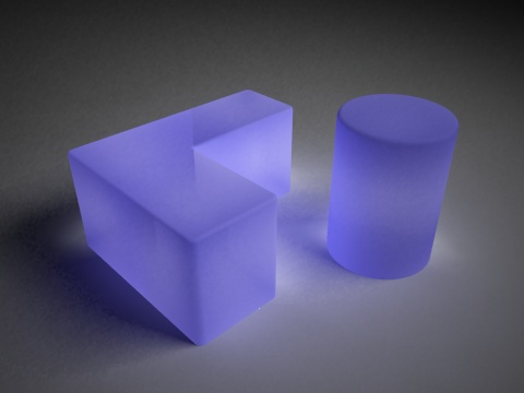

in Vray si inserisce nel canale rifrazione..provo

Puoi usare anche l'SSS standard di cinema, che è molto piu' veloce da renderizzare e richiede un setup meno complicato dell'SSS di vray...
ciaps
sss.c4d.zip
(12.59 KiB) Downloaded 242 times

ah..quindi l'hai inserito come shader nella luminosity
grazie mille, faccio un po' di prove allora
