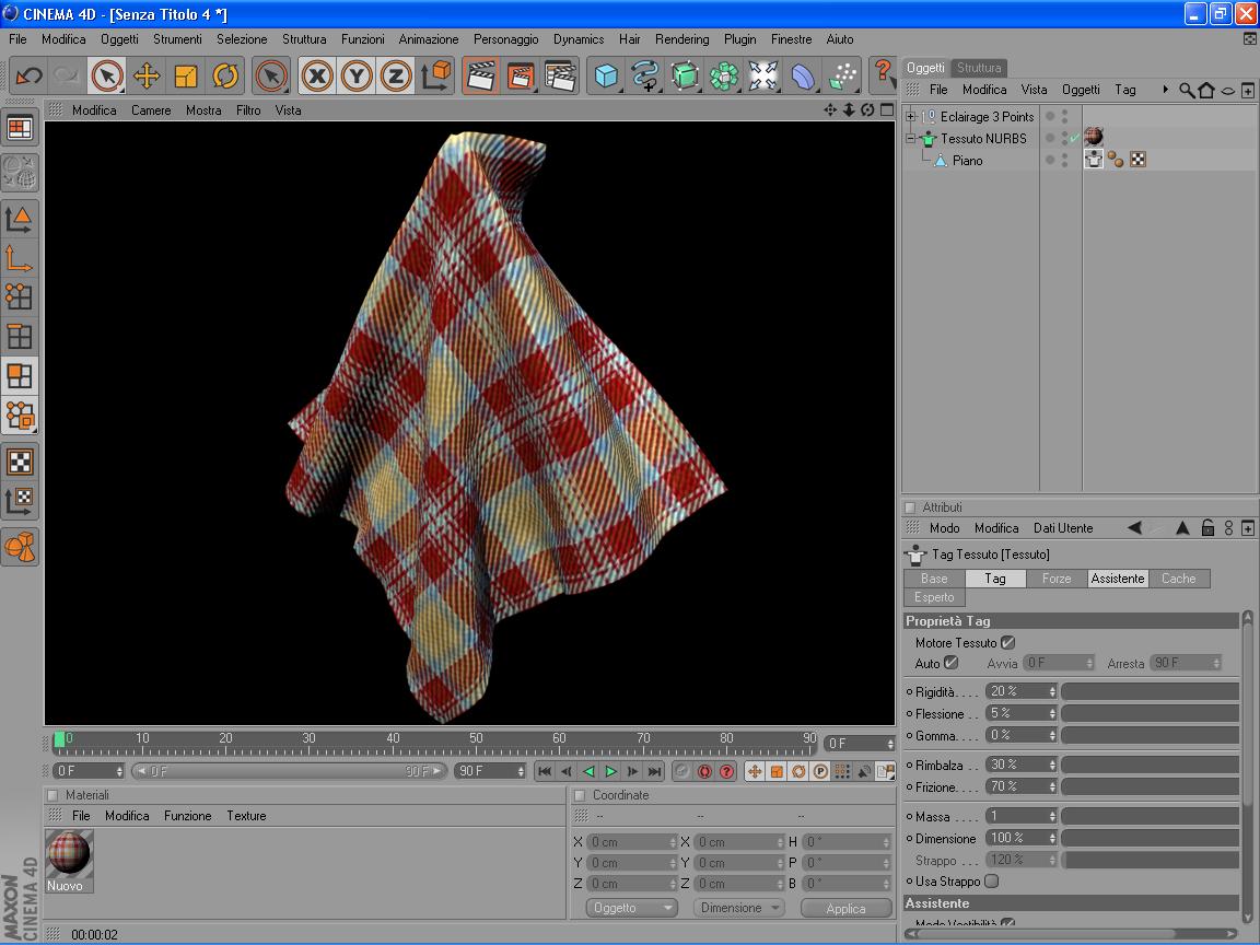

Altro problema :(
Dopo i vostri consigli il risultato e' questo (era facile) ma non riesco a ridimensionarlo.
Il piano va dato con le coordinate effettive prima dell' elaborazione??
