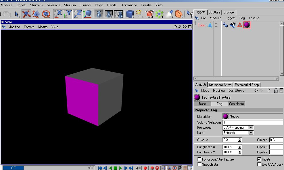

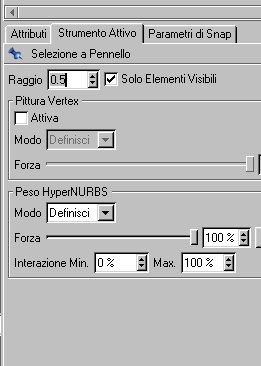

- Primo problema: la selezione dei poligoni.
Prova così: seleziona a pennello (con la freccina) e vai a destra nello strumento attivo e indica come raggio 0.5, in questo modo il puntatore limiterà la tua selezione a una zona molto piccola! vedi immagine, avvicina l'immagine del jack e non dovresti avere problemi
- Secondo problema: dare diversi materiali;
Prova così: seleziona i poligoni che vuoi colorare,e vai in selezione->salva selezione.
vicino al tuo oggetto ti apparirà un triangolino rosso,dagli un nome, crea un nuovo materiale, e applicalo vicino al triangolo, nel tag del materiale trovi la voce "solo su selezione" inserisci il nome che avevi dato al tag triangolo e solo quei poligoni avranno quel materiale, ripeti per tutti i materiali
tutto chiaro? spero di esserti stato di aiuto

Post by Doc »
grazie zurzolo! era proprio il primo punto che mi mancava...
al secondo già c'ero ma portroppo il raggio del puntatore era troppo ampio e selezionavo sempre alcuni poligono di troppo. Ora va molto meglio :lol:
