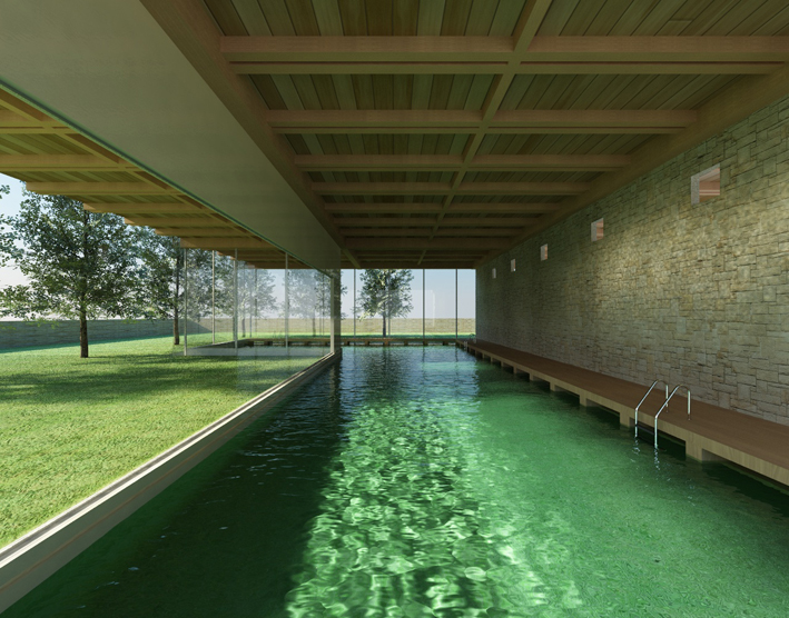

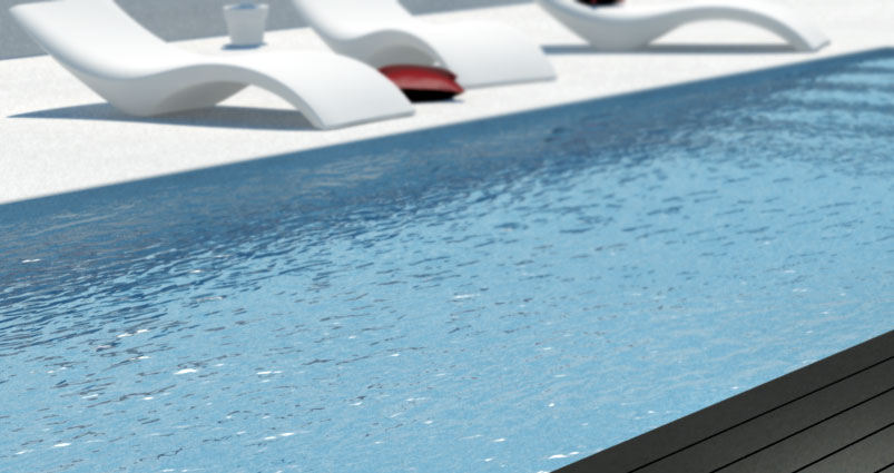

da novellina sto facendo delle prove con le caustiche...
ho già realizzato un esterno con piscina e ho ottenuto un risultato dignitoso...
ma con le caustiche in un interno non so come muovermi...credo di sbagliare l'illuminazione
allego la prova fatta e ciò a cui mi piacerebbe avvicinarmi
vorrei poter vedere un acqua più trasparente...la vasca ha una texture mosaico verdino con attivo solo il diffuse... l'acqua è un piano con applicato semplice mat trasparente con rifrazione 1,333 - il displacement è sicuramente eccessivo (8) ma anche con valori più bassi sembra sempre una vasca per le trote. ho provato anche utilizzando 2 piani uno sotto l'altro con gli stessi parametri ma non cambia anzi sarebbe perfetto per creare il mare...
tempo addietro avevo trovato sul forum un interessante discussione con rendering molto belli di una piscina o vasca interna con un acqua trasparente e ben visibili le caustiche...ma che non trovo più
inoltre spesso con le caustiche attive quando parte il rendering il programma dà errore e mi si chiude...qualcuno può darmi qualche dritta su come procedere?
parametri della prova
luce infinite light physical sun physical sky
T 3
O 0,35
Wv 2
SM 5
area light sulla vetrata grande intensity 1- no dacay
vray phisical camera interior daylight
FNumber 5,6
ShutterSpeed 60
FilmISO 250
parametri di render
Primary bounces irradiance map
Secondart Bounces Light cache
GI caustic settato refractive
Caustic on - parametri di default
color mapping exponential
DM1 - BM1 - gamma 0,8

Posts: 10608
Re: caustiche piscina interno
a primo occhio devi dare molta piu riflessione all'acqua...nell'esempio che vuoi ottenere si vedono molto le finestre riflesse...ma io so usare poco vray, lascio ai maestri..
Solo qui per dirti che puoi mettere foto piu grandi, aiutano :)

ruance
Posts: 63
Joined: Sat May 17, 2008 7:35 pm
Post by ruance »
grazie a tutti per i consigli
l'altro giorno i miei neuroni erano scombinati visto che non avevo attivato il canale riflessione al materiale acqua....
rieccomi al lavoro... ho fatto un piccolo miglioramento... le caustiche si vedono ma solo in un settore dell'acqua... la striscia chiara più a destra non le sente e non capisco perchè
l'illuminazione ora è gestita da un unica luce infinita...

ruance
Posts: 63
Post by ruance »
rieccomi...giustamente posto un immagine un po più grande...e le magagne si vedono eccome!!!!
devo sistemare le texture... non mi sembra malaccio a parte il lato destro dell'immagine dove ne si vede il displacement ne le caustiche... ho provato ad aggiungere una luce area sulla destra ma ho subito rinunciato...tempi improponibili...forse dovrei modificare leggermente la posizione dell'infinite light?
voi che ne dite? ben accetti critiche e consigli
