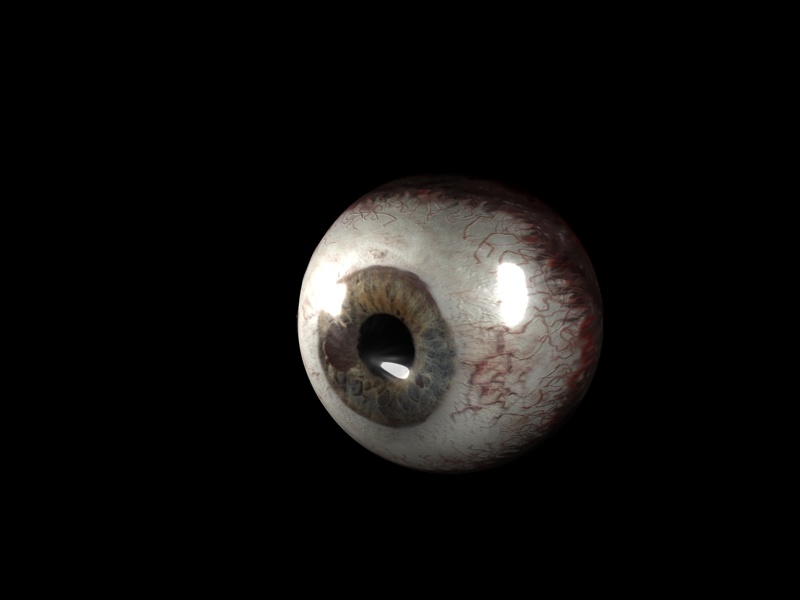

Non contento del braccio mozzato ho deciso di far volare anche un occhio, ... ho impiegato un po' a lavorarci con BP, ma ora è quasi pronto per spiccare il volo ...
Marco.
P.s.
Mancano i filamenti di carne e varie schifezze, ma quelle sono veloci, è più che altro "confusione rossa" :shock:
