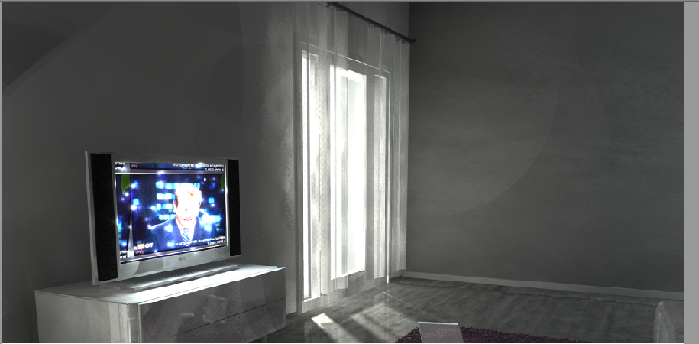

ops sbagliato è questa con la tv :
luminanza 18% colore 82 % e speculare attivo, ho messo una luce area azzurrina 8% di intensità d0avanti allo schermo, secondo voi è questa luce che rea problemi o troppa luminanza ?
grazie ciao . marco

Secondo me è la luce...soprattutto se la metti davanti allo schermo e non dietro..e onestamente mi sembra che ne faccia troppa di luce quella tv!
Prova semplicemente ad aumentare la luminanza e a usare un po di alone :?:

:shock: come si fa alone ma se la meto dietro la tv non fa ombra....ciao

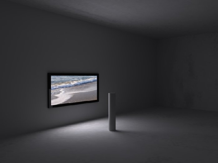

allora vediamo un po' se riesco ad aiutarti... Probabilmente altri più esperti sapranno darti altri consigli, ma intanto... :idea:
Devi agire solo sul materiale dello schermo della TV e togli la luce area che hai messo davanti, non serve a niente.
Per capire come funziona prova a fare così:
- spegni tutte le luci nella scena
- nel materiale dello schermo usa solo il canale luminanza dove metti l'immagine che vuoi vedere in TV e il canale alone
- Attiva la IG
- fai la prova di render e vedi che succede
- per aumentare o diminuire la forza della luce emessa dalla TV agisci sul parametro genera IG nella tendina Illuminazione del materiale (io ho messo 1000% per esagerare l'effetto, vedi te come viene meglio)
- A questo punto (se la scena è diurna) riaccendi il sole e regolati di conseguenza con l'illuminazione della scena.
Ti posto un esempio bischero... spero di esserti stato utile :)

Ecco..mi hai tolto le parole di bocca :)
Però stai attento marco che se la scena è abbastanza luminosa..la luce emessa dalla tv è ben poca!
