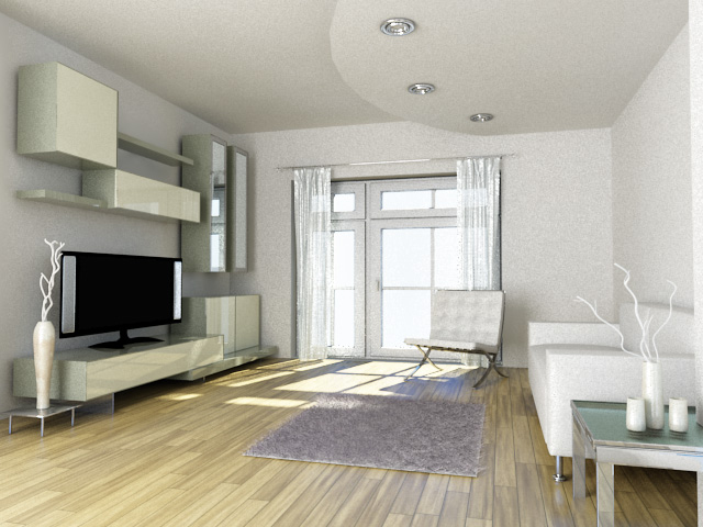

Ciao a tutti, è la prima volta che scrivo sul forum anche se è un po che vi leggo e apprezzo i vostri lavori ed i vostri consigli.
Sono passato anch'io a vray ed a parte gli impicci iniziali sto iniziando a progredire.
Su questa scena però sono arrivato ad un punto in cui non riesco a levare una brutta "grana" dal rendering, un po come se fosse una foto scattata con una reflex con pellicola troppo grossa.
Allego l'immagine ed i dati.
A.A. qmc adattivo - sinc lanczos
G.I high quality
Sun light e PH Sky int.1, luce area da una finestra posteriore int. 150
PH Camera fn 6 sh 1/125 iso 200
Non capisco se il problema è nell'anti aliasin o nei rapporti di illuminazione/camera.
Render 1.jpg (116.88 KiB) Viewed 2876 times
Ovviamente altri consigli e critiche sulla scena sono ben accetti...

ciao, benvenuto.
ci devi dare qualche info in più:
- i valori max e min dell'AA e il threshold
- il treshold impostato in DMC Sampler
- i metodi che hai usato per primary e sec. bounces della GI
- i campioni usati nella luce area
cmq così a occhio devi abbassare il treshold nell'AA e se stai usando bruteForce nella GI aumentarne i campioni.
ciaps

A.A. Raggio filtro 1.5
sudd.min. 1 sudd.max. 10 soglia 0.01
qmc q.adat.0.85 soglia 0.01 sudd. glob 1 camp. min. 8
shlick
GI Irr. map -3/0 50 20
Cache Ill. 1000 4
Luce area fotoni 50 caustiche 1000 sudd. 8
Spero che ci sia tutto

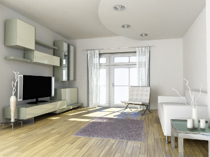

Sistemando antialiasig ed alzando la risoluzione ho ottenuto questo, che già è nettamente meglio.
Consigli sulla scena?

vero, sembra molto meglio.
Tu tieni presente che nell'AA, se lasci il treshold troppo alto in pratica "concedi" a vray di "tollerare" più noise, quindi non importa quanto alto metti il max rate (10 è un valore molto alto!) perchè a fare quei campioni non ci arriverà mai dato che il noise risulterà sempre sotto la soglia.
Quando esci in produzione con l'immagine finale, dei buoni valori x l'AA potrebbero essere tipo min 1 max 8 con thresh. 0,005 (o inferiori).
buon lavoro !
ciaps

Clicca sul tag Vraylight della luce Area, vai in Area Light e setta Subdivisions a 32 !
8-)
P.S.: per i settaggi tornerei ai tuoi iniziali ma metterei 80 al posto di 50 nell'Irradiance Map.
