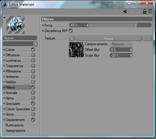

posta una immagine della finestra del materiale sul canale rilievo

skylinestudio wrote:è impossibile, hai sbagliato sicuramente qualcosa...
Nuova immagine copia.jpg (81.04 KiB) Viewed 1658 times

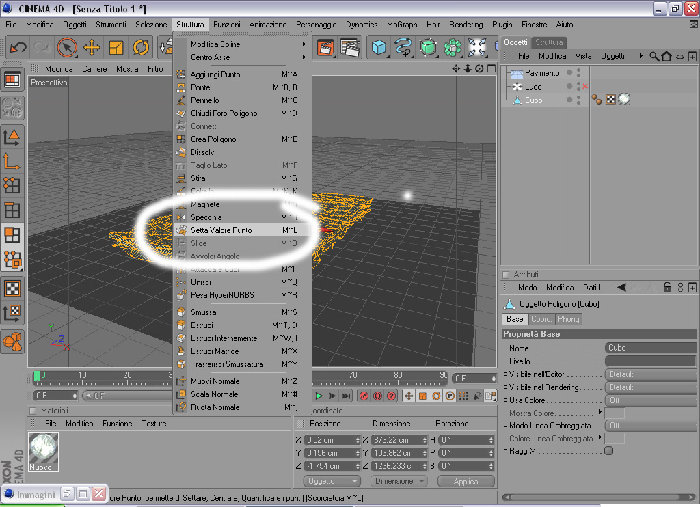

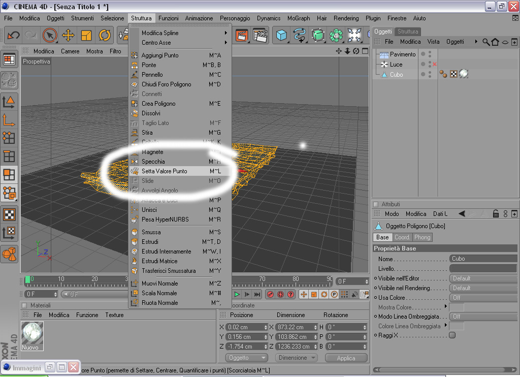

1.crea un cubo o la figura a cui vuoi dare l'effetto del'acqua...
2.suddividilo in abbastanza poligoni ma senza esagerare e rendilo modificabile.
3.vai in sezione modeling,seleziona tutto.
4.vai su STRUTTURA-->SETTA VALORE PUNTO(immagine1)

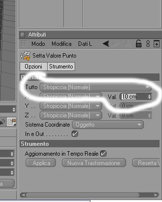

5.vai al menu a destra e su TUTTI(immagine2) inserisci stropiccia normale e al primo VAL inserisci 5 o piu' a tuo piacimento.
prova e vedi che ne esce fuori!!!ricordati di utilizzare il materiale che ti ho allegato!

poi in piu potresti fare cosi'....

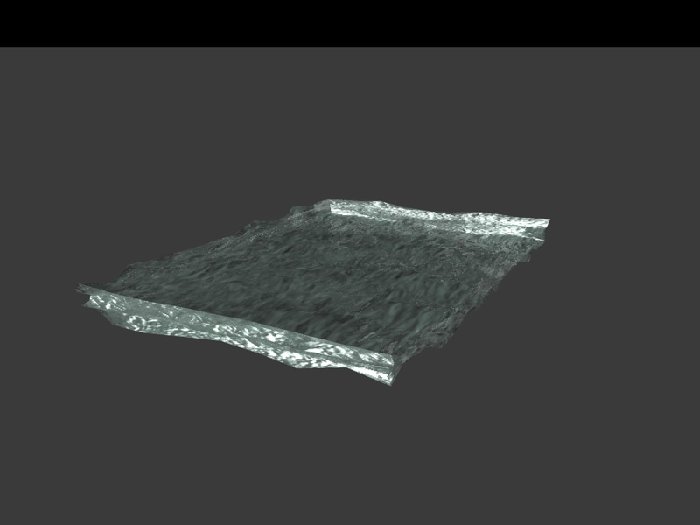

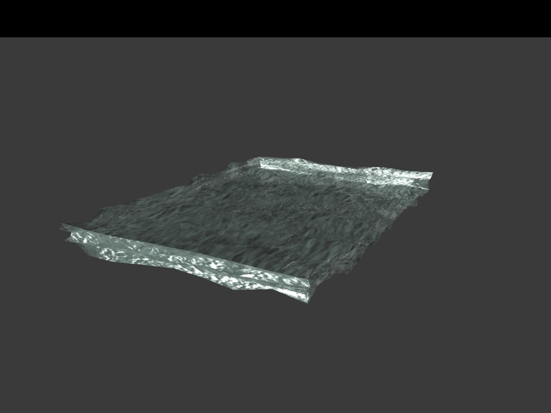

CAVOLO PECCATO CHE L'HO VISTO ROA, MIE R AVENUTA ABBSTANZA BENE ANCHE SE NON COSì EPRCHè CON UN PARALLELPIPEDO è MEGLIO CHE CON UNA SUPERFICIE, GRAZIE DI CUORE ORA LA PROSSIMA VOLTA SO COSA FAREE!
