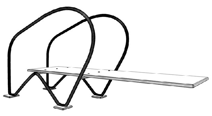

EDIT: Ora sto provando a fare questo trampolino, a presto le immagini:
EDIT 2:
Aggiunta l'immagine del trampolino, che ne dite ?
Poi cos'altro posso aggiungerci ? Sopratutto dentro la piscina che galleggia...
Trampolino
Trampolino

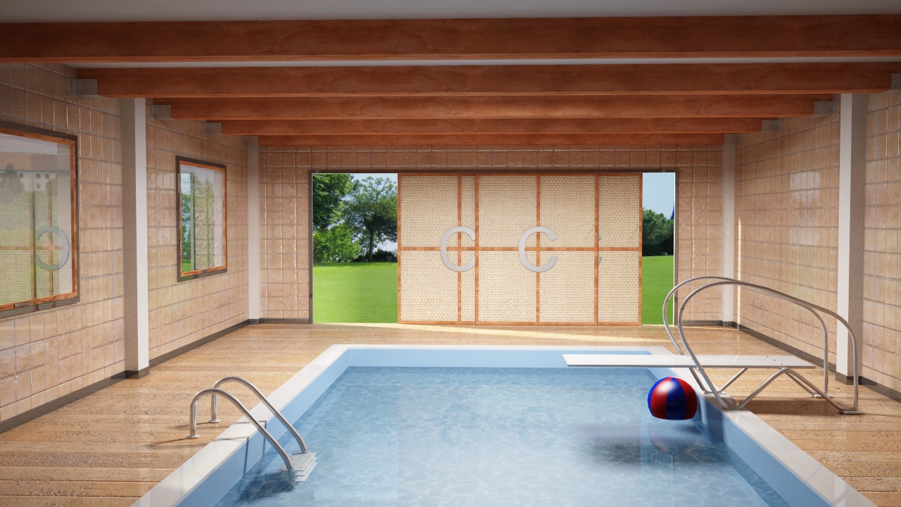

Ecco l'ultimo render.
Sto già facendo le correzioni al bump del parquet, ingrossando i battiscopa, sistemando le mattonelle dei muri, aumentando la riflessività del metallo e cambiando lo sfondo.

secondo me dovresti fare la piscina piu' profonda altrimenti sai che belle capocciate sul fondo :lol: :lol: :lol: :lol:

io credo che ti manchi la cosa principale per una piscina:
dato che non è una piscina a sfioro
devi mettere sul lato corto gli skimmer
o le bocchette di mandata
altrimenti è una vasca da bagno
scusa le precisazioni ma fare piscine è il mio lavoro

dimenticavo...
prova a tuffarti dal trampolino e ti ritrovi dall'altro lato
...ma sul pavimento esterno
mettilo sul lato corto
