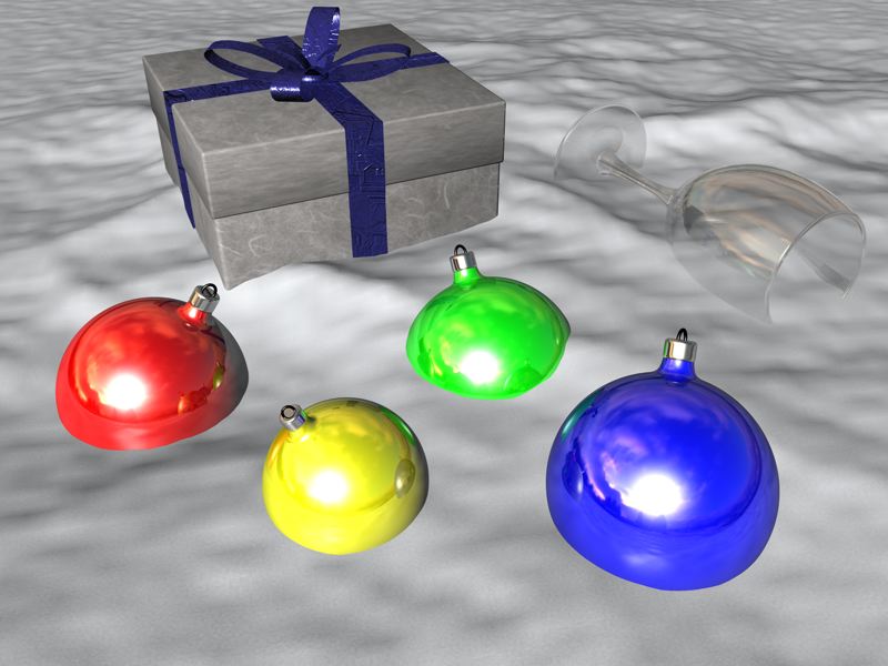

a si, ogni commento e' gradito (tranne per il fiocco che non sono in grado di farlo)

questa scena viene sul giallognolo per via dell'immagine HDRI che e' sul giallo... (la neve e' molto bianca originale), ho provato con lo sporco ma viene un casino perche' c'e' il rilievo sulla neve (sembra un campo infettato da uno strano virus)..
questa e' l'imm. solo con luce automatica senza radiosity... (sarebbero da variare un po' tutti i valori, ma certo che ce ne vuole!!!!)... passo al prossimo wips... thank you ciao

Metti un HDRI che ti dia una luce bianca, se fai un salto nella sezione link c'è un mio post con alcune hdri freeware, un paio di queste sono quelle che sto usando per i gioielli miei.
Comunque, un hdri non cade mai a pennello, quindi puoi sperimentare impostazioni per quanto riguarda l'offset x e y oppure il tile della stessa.
Con piccole variazioni, hai rese di luce totalmente diverse
