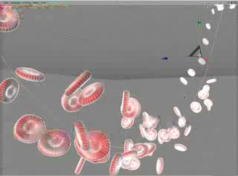

Salve a Tutti ho bisogno del vostro aiuto , :roll: Vorrei far percorrere una serie di oggetti ,lungo una spline ,ma con una certa variazione,come nella figura in allegato. :( il problema è ke non riesco a dare quella certa variazione fuori spline.Se potete aiutatemi ,ve ne sarei molto grato.Grazie per la gentile collaborazione.

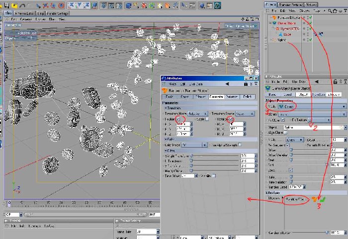

prendi il cloner e ci metti dentro il globulo, tra i metodi del cloner scegli Object e trascini la spline sulla quale verrano clonati i globuli. Così ottieni una distribuzione uniforme, quindi assegni un deformatore Random al cloner e lo usi per movimentare i globuli.
Dal cloner puoi animare il parametro Offset e far scorrere i globuli lungo la spline.
