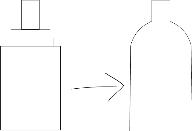

grazie della puntuale risposta, ma io intendevo un operazione opposta alla booleana, che invece di sottrarre spazio ne aggiunge. Ti faccio un esempio perchè forse mi son spiegato male. Io vorrei fare una bottiglia usando un parallelepipedo alto per il corpo con sopra due più stretti e in cima a tutto un cilindro per fare il corpo. Esiste un'opzione per fondere questi 4 oggetti in uno semplificando ed eliminando gli spigoli? ti allego un'immagine per farti capire meglio
grazie ancora

Perchè usare 4 pezzi e poi fonderli assieme? Ti stai incasinando.........
Metti il Viewport in vista Frontale, con uno Spline disegna il profilo della bottiglia e poi metti lo Spline in una Rotazione NURBS: fine.

una cosa cosi potresti farla anche in un altro metodo che si avvicina di piu alla tua idea. Chiaramente con la spline è piu veloce, piu preciso e la soluzione migliore al tuo problema.
Potresti provare anche nel seguente modo (cosi impari una cosa in piu):
crei piu cerchi con differenti dimensioni (uno per il fondo della bottiglia e per il collo della bottiglia
piu cerchi con le varie grandezze (spero di essermi spiegato)
ora metti il tutto in un loft nurbs.
Ora sposta lungo l`asse z i vari cerchi e ti si creerà una bottiglia :D
Fammi sapere...ciao
