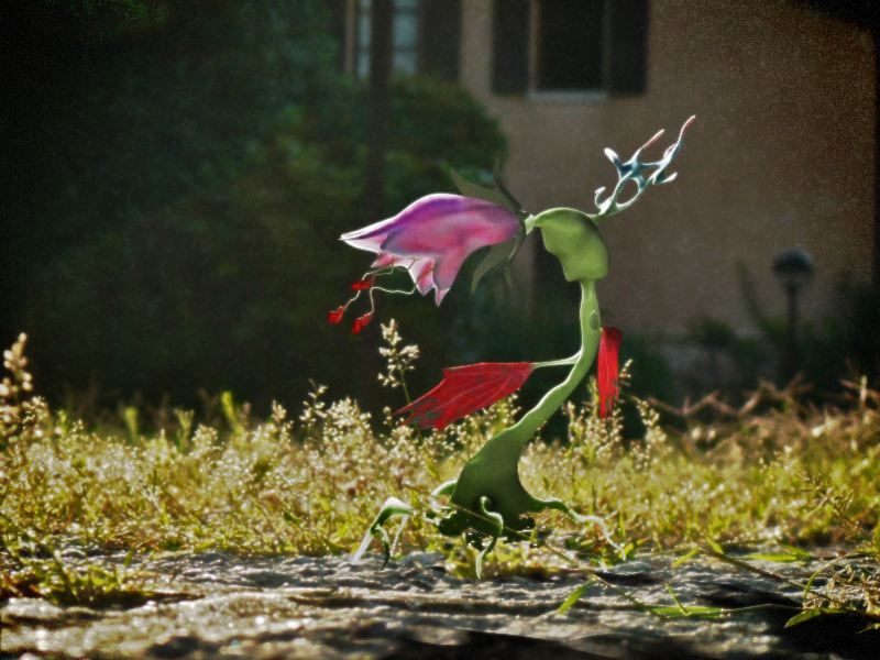

Questa è una prova di inserimento, ... fatta perché stavo iniziando a preoccuparmi mentre lavoravo alle tex. e infatti non sono soddisfatto, ma non riesco a capire cosa ci sia che non va.
Mi sarebbe molto utile avere un vostro punto di vista, senza che vi dia dettagli sulle tex o l'illuminazione, mi serve che guardiate l'imm e mi diciate cosa non vi convince, che siano dei colori, la luce o chissacché.
Spero possiate darmi una mano.
Marco.
P.s.
In quanto fotoinserimento è fatto alla svelta e certi ritagli o "timbri" sono piuttosto grezzi ...
pigna
Posts: 722
Joined: Thu Jun 15, 2006 4:52 am
Re: WIP "Vita da fiore"
Post by pigna »
mmm....la luce sembra venire dalla stessa direzione della foto anche se non è comprensibilissimo, almeno per me...
forse c'è troppo AO?! I colori troppo saturi??
prova ad ingiallirlo e a disturbarlo lievemente!

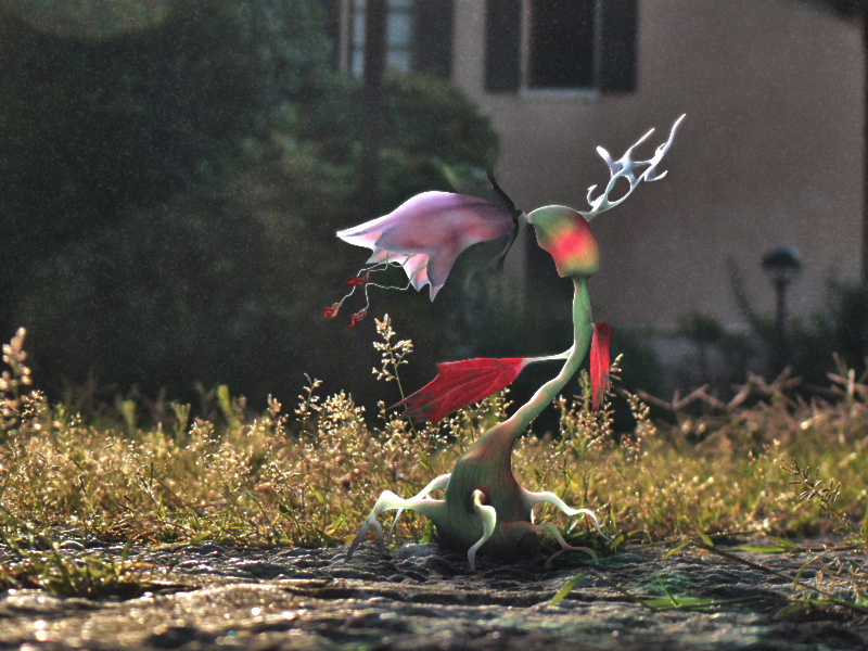

Ho texturizzato il gambo con BP, prima era solo procedurale, e variato un po' di cose, tra cui i trattamenti cromatici in photoshop ... ho spinto verso colori freddi (filtro fotografico blu) ... l'AO non c'era.
I problemi mi sembrano i medesimi di prima, ma ora è tardi e connetto poco ... :roll:
Marco.
P.s.
Per ora non mi ci sono messo perché sono ritagli lunghi e noiosi, ma di fronte al fiore, alla base, ci saranno dei ciuffi d'erba per coprire e amalgamare.
pigna
Posts: 722
Post by pigna »
A me sembra un po' meglio...Prova a 'droppare' il verde dell'erba più distante e prova a replicarlo sul gambo...anche il magenta delle foglie mi sembra ancora troppo 'sparato'!
P.S. Ieri ho perso un pomeriggio con BP senza ricavarne NIENTE!
ad un certo punto mi han chiesto se ero diventato pazzo: pennellata in photoshop,salva,aggiorna texture in Cinema,render! X 200 volte in 30 minuti!
Gli shader li conosco pochissimo dalla grafica in realtime ma mai fatto uno! SEI UN ASSO!
...e io un coglione!
