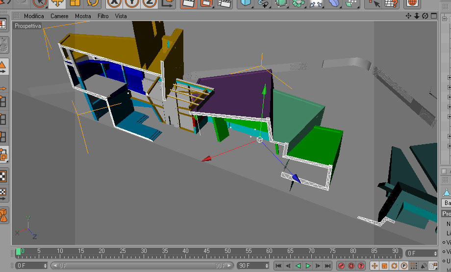

Ho importato un progetto da un altro programma e quindi dentro cinema questo si trova disperso da qualche parte nell'infinito.Premetto che NON posso spostare il progetto.
Come faccio a mettere una vista perpendicolare ad una superficie(ossia una mesh)?

allora, non ci siamo capiti ;)
allego un immagine.
devo renderizzare una sezione.
devo mettere il progetto con il piano di sezione perpendicolare alla vista. qual'è il metodo più rapido?

Mi sembra un bel problema, la sezione che si vede selezionata, ha gli assi sballati ... io ti avrei consigliato di creare una camera alla quale avresti dato le stesse coordinate di quella sezione per poi allontanarla (la camera) sull'asse y, quindi rimanendo perpendicolare, ... ma così !??!

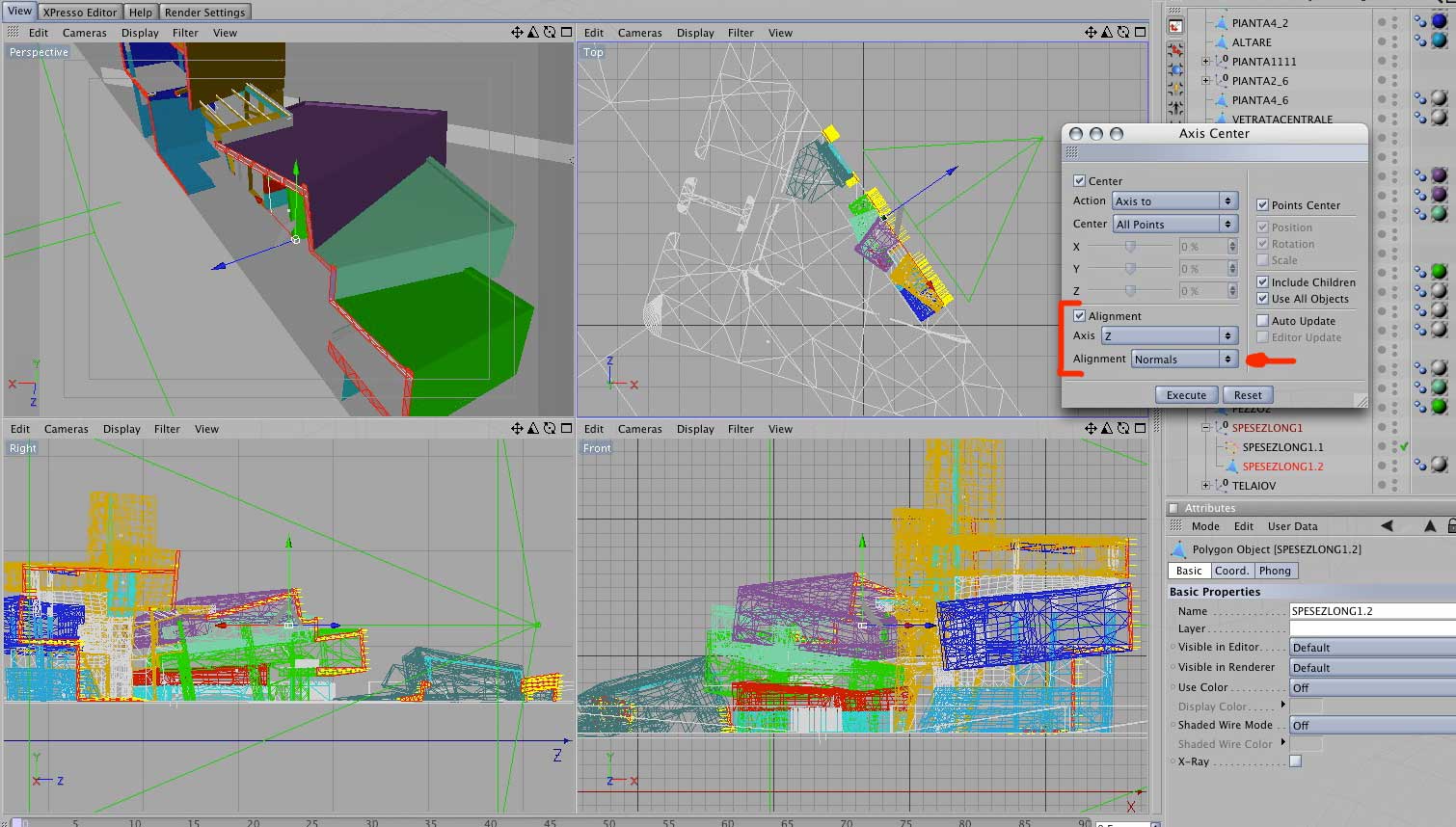

Post by visualtricks »
