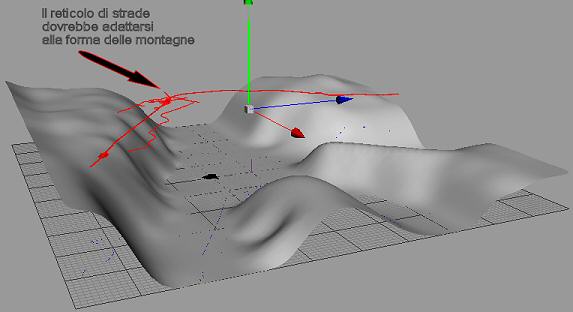

Vorrei riuscire a proiettare la strada rossa sulla zona montuosa in modo che possa adattarsi ai dislivelli e seguire il percorso delle montagne, è possibile senza dover sistemare punto per punto?
L'immagine vi aiuta a capire cosa dovrei fare
Grazie, buona giornata

Certo lo puoi fare cosi:
Crea il percorso con uno Spline o tracciato, non di poligoni.
Una volta fatta la strada, tieniti al di sopra della montagna.
Cambia vista e vai in quella dall'alto, cosi' vedi il percorso e la montagna sotto.
Consiglio: fai moltissimi punti, altrimenti non riusciremo ad adattare il percorso in maniera minuziosa, quindi una volta finito, ti consiglio di fare molti "suddividi" nel menu struttura.
Poi selezioni lo spline, poi vai nel comando Struttura > modifica spline > proietta....
Seleziona VISTA
E dai ok
