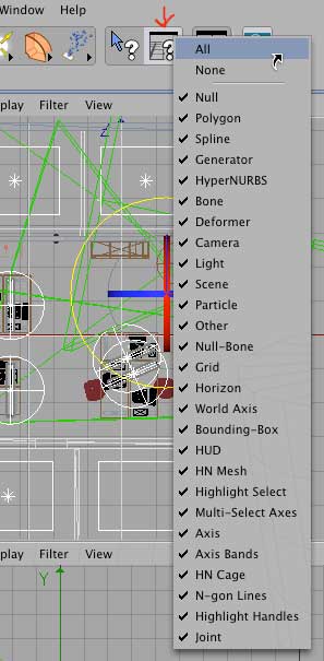

Ciao a tutti, il mio problema è abbastanza serio...
Mentre inserivo delle panchine in un parco a un certo punto è sparito tutto! Cioè, gli oggetti modellati ci sono ancora, solo che non si vedono più; si vede la scena renderizzandola...
Non è finita qui, in quanto il problema si è esteso a tutti i file, nuovi o vecchi, che apro...
Ho allegato le immagini di quello che succede...
Esiste un modo per far tornare tutto come prima? :(
grazie

forse hai attivato i filtri di visualizzazione... è possibile escludere dalla vista dell'editor gli ogggetti x tipo (ad esempio nascondere le camere, gli assi, le nurbs, ecc). Puoi farlo vista x vista (ogni vista ha il proprio menù Filters) oppure farlo su tutte in contemporanea tramite il menù nella barra in alto.

:D Mi hai salvato la vita!!!... e l'esame che ho tra una settimana!
Grazie mille!
