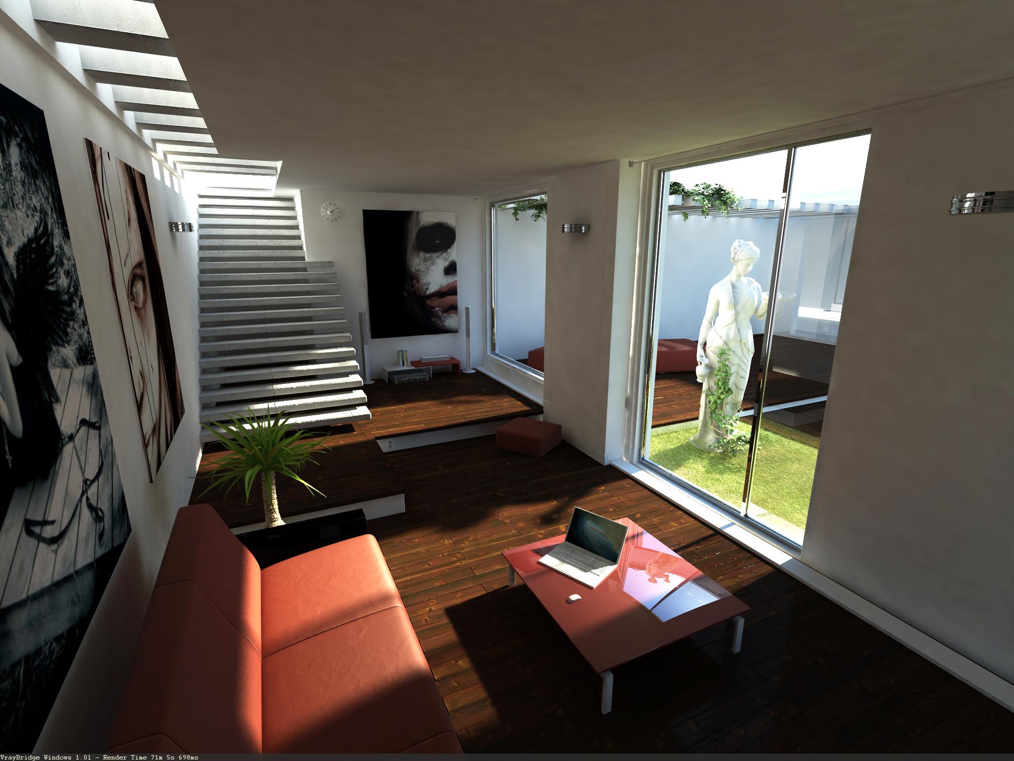

L'aumento di tempo mi sembra spropositato da poter attibuire ai vetri, che manteriali ai toccato e come li hai creati !?
Ettore.
el_barto_84
Posts: 14
Joined: Sat Mar 11, 2006 10:47 pm
Location: Cosenza
Re: Test Rendering Interno.
Post by el_barto_84 »
Ho modificato i materiali che mi avevi indicato tu, come le doghe in legno, l'intonaco delle pareti e il vetro alle finestre. Comunque allego i materiali utilizzati!
Materiali el_barto_84.rar
(31.47 KiB) Downloaded 224 times
esablone
Posts: 2088
Location: Pescara
Post by esablone »
appena posso gli do uno sguardo..
Ettore.

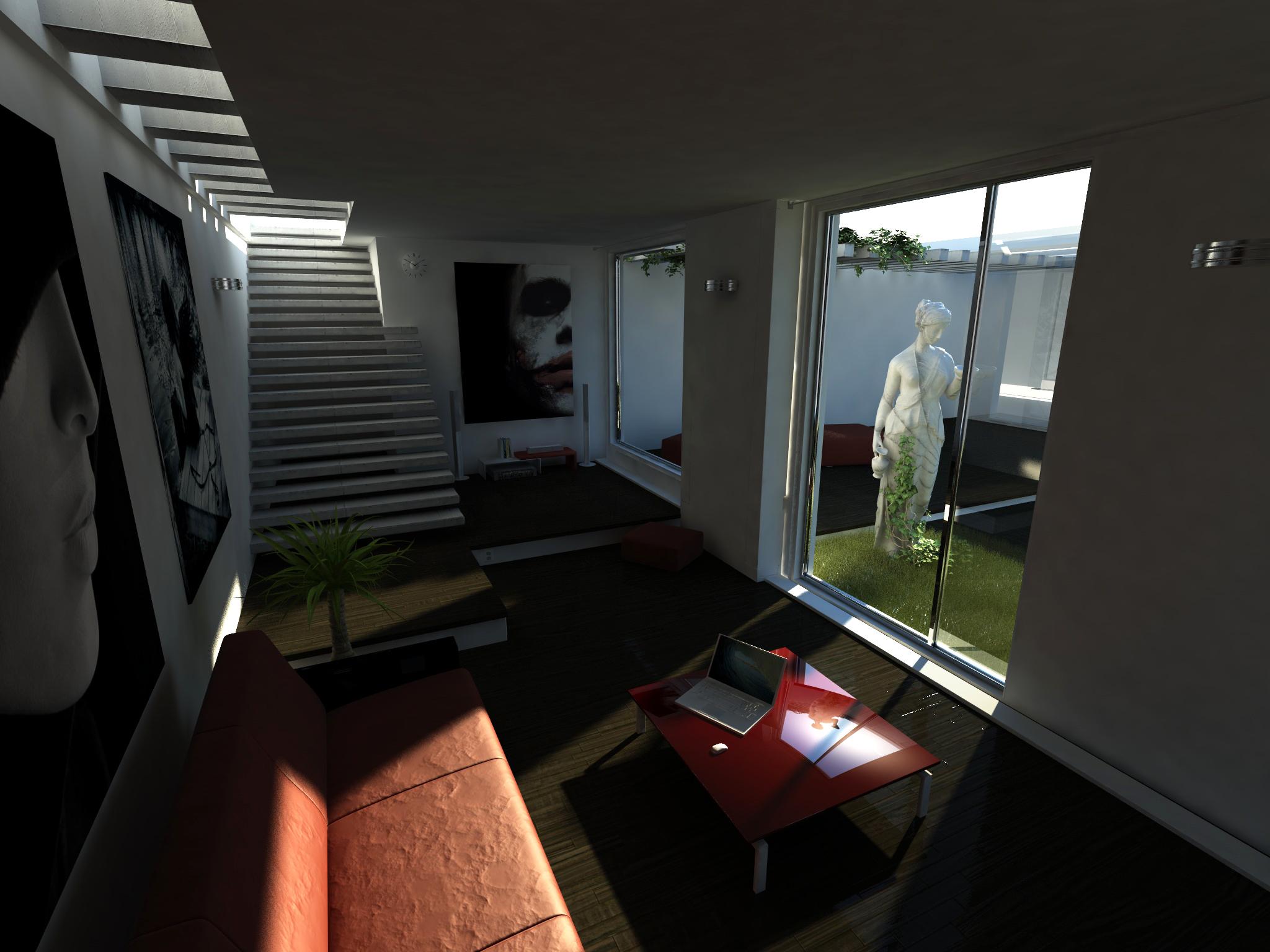

sla
Posts: 57
Joined: Thu Aug 14, 2008 4:08 pm
Post by sla »
commenti e critiche costruttive sono sempre ben accette
visto che tutti fate l'interno abbiamo deciso di spostare un po la telecamera... che ne dite???

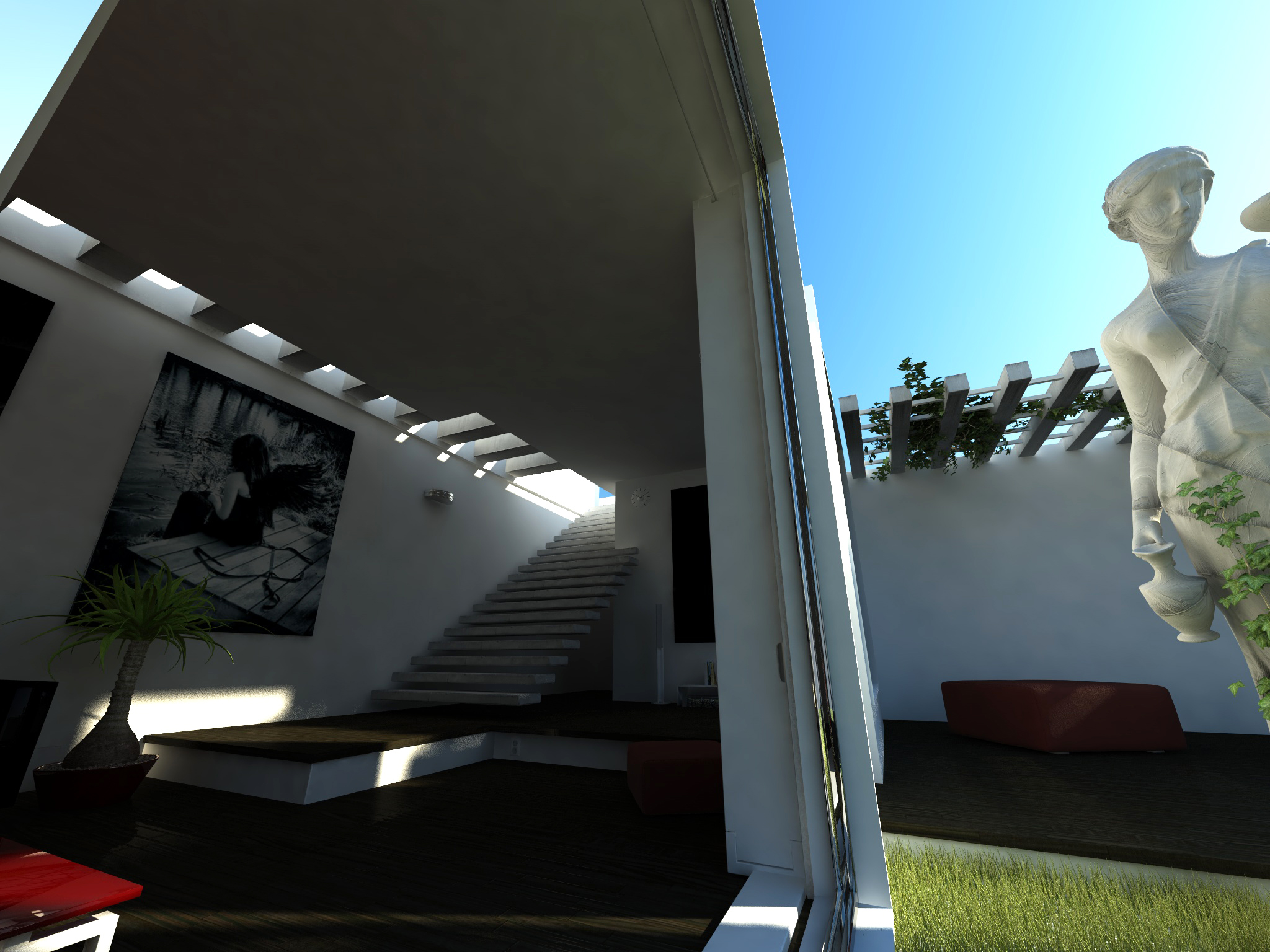

sla
Posts: 57
Post by sla »
e aprendo la finestra...
se vi sono piaciuti i nostri lavori:
studio-render.blogspot.com

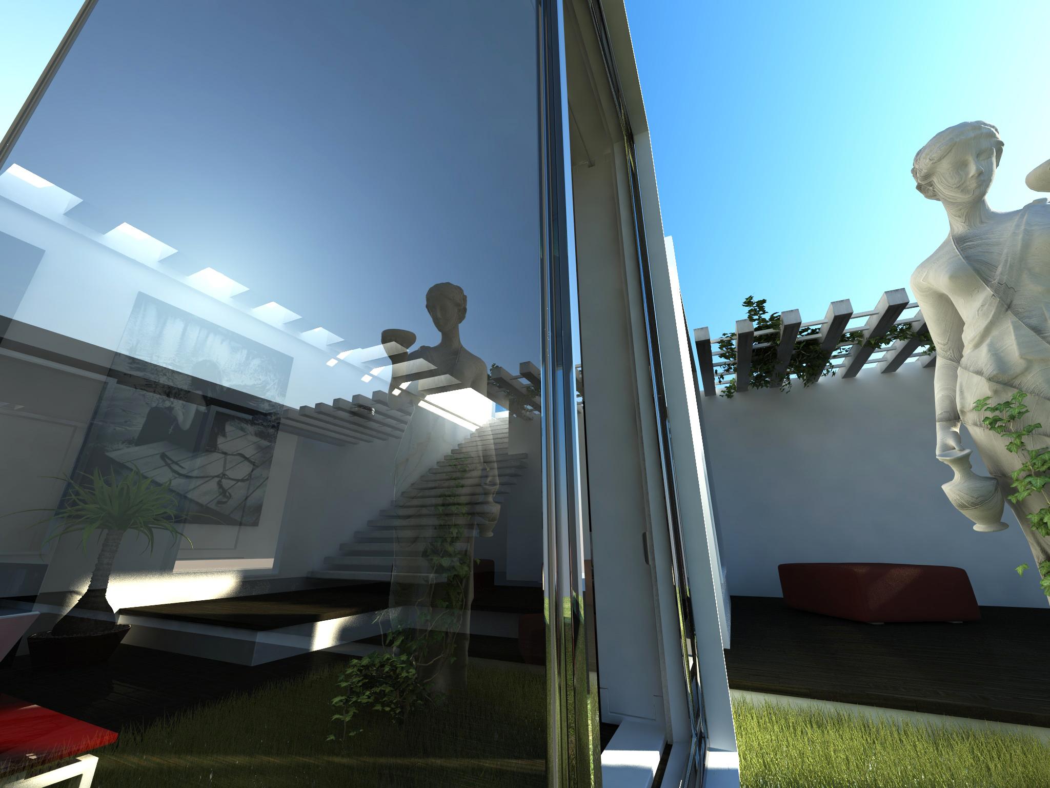

sla
Posts: 57
Post by sla »

wacco
Posts: 20
Joined: Mon May 19, 2008 11:06 pm
Location: padova
Post by wacco »
ciao sta,
molto belle le inquadrature, bella anche la resa soprattutto del primo rendering postato. L'interno è un pò scuro, proverei a modificare i parametri del color mapping per schiarire l'ambiente.
ciaoo :arrow:
esablone
Posts: 2088
Location: Pescara
Post by esablone »
Concordo con wacco, anche se le inquadrature sono un po troppo spinte, anche perchè io adoro la prospettiva centrale. :P Rivedrei il materiale del pavimento e del divano.
Posta i parametri che hai usato altrimenti non è piu un test render e non è di nessun aiuto alla comunità...
Ottimo lavoro.
Ettore.
sla
Posts: 57
Post by sla »
Antiailasing Adaptive DMC
GI attiva medium quality
caustiche non attive
color mapping reinhard
dark colors multipleier 8
Bright colors... 0.69
gamma 1
P.C. Fnumber 10 _ shutter speed 300
P.Sky e P.Sun intensity 1
size multipleier 4
3dr
Posts: 361
Joined: Sat May 17, 2008 3:33 pm
Location: Pescara
Post by 3dr »
ciao,non è male ma ti dico le cose che non vanno:
l'inquadratura è un po' troppo da circuito chiuso
attiva il subpixel mapping per togliere quei puntini bianchi sotto la porta-finestra
ci sono un po' troppe macchie da bassi settaggi di gi
