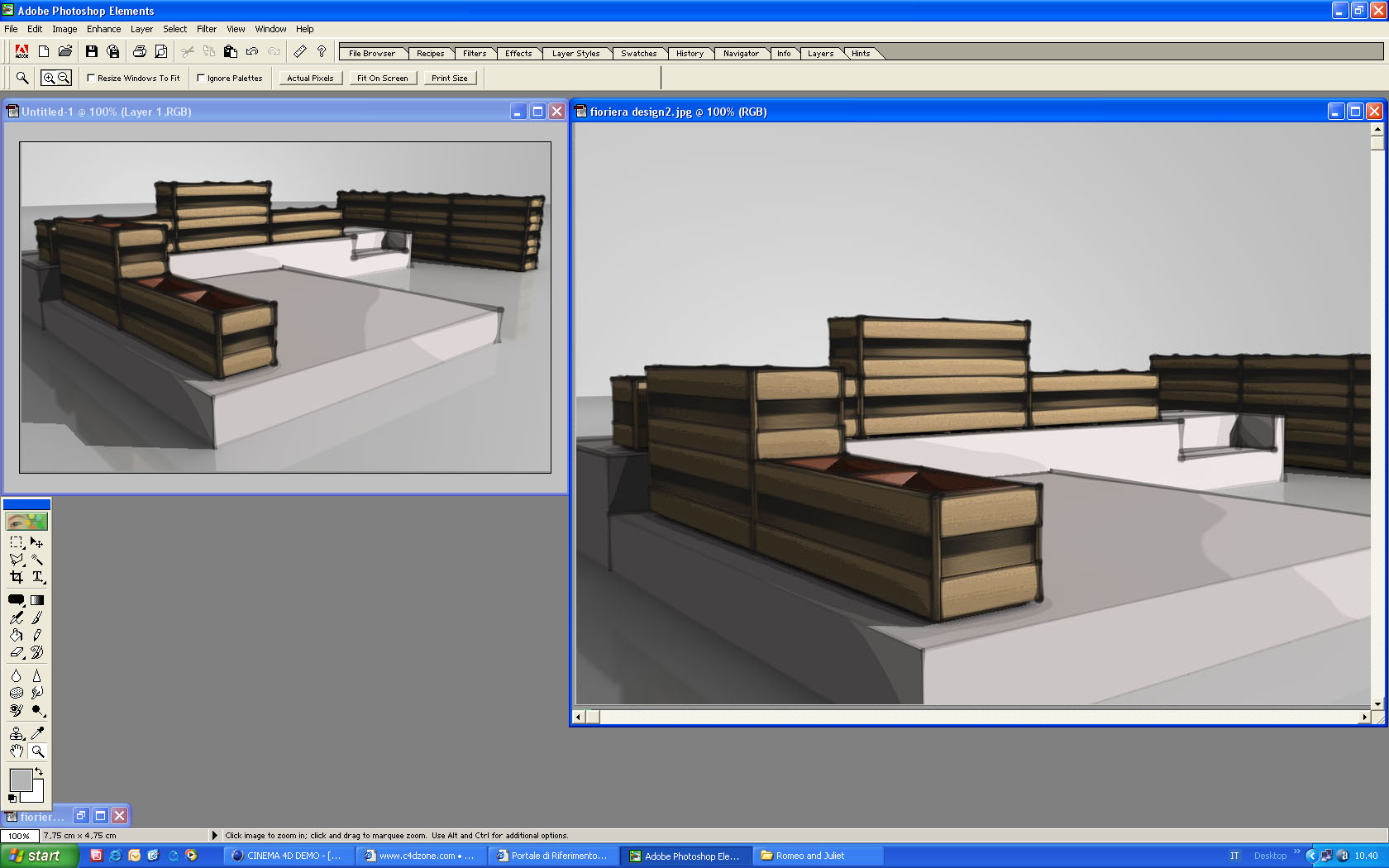

Si alla fine non riesco a salvare ma per ora mi basta la stampa a video...in ogni modo la differenza rimane...vi allego le due immagini...una in anteprima e l'altra in pictures

scusa ma intendi che il render esterno è più sgranato ? Forse dirò una banalità, ma sul render in esterno hai uno zoom del 195%, quasi il doppio della risoluzione originale.. non sarà per quello ? prova a guardarlo al 100% (menù view -> 100%)

ho provato a fare come mi hai detto tu mettendo al 100%la vista in picture...e poi ho fatto la stampa video per entrambi e dopo averli importati in photoshop (con gli stessi procedimenti) questo è il risultato nel momento in cui metto pixel reali ad entrambi

mmm.. non sono molto sicuro di aver capito il problema sai ? :) le immagini sembrano buone entrambe, solo che il render in esterno è 640x400 e il render della vista molto più grande. Se lo vuoi più grande devi andare nei render settings, sotto Output e scegliere una risoluzione differente

eh si, con la demo (se guardi te lo dice anche) il massimo della risoluzione con cui puoi uscire è 640x400.. a sto punto forse ti conviene ingrandire il più possibile la vista dell'editor e fare lo screenshot di quella..
Se fai caso, ogni pannello di cinema ha un quadratino con dei pallini vicino al nome del pannello: se clicchi su quello premendo CTRL, il pannello si collassa lasciando spazio a gli altri. Puoi farlo per ogni palette del programma. E infine in alto a destra c'e' il pulsante per mandare la finestra a tutto schermo, dovresti guadagnare un po' di spazio.
Ah, e poi dal menù Display della vista in prospettiva, vai su Level of Detail e scegli "Use render LOD for editor rendering"
