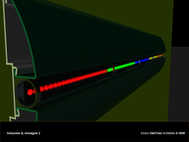

vedi allegati e fammi sapere che ne pensi
