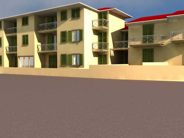

Lavori in corso...Consigli...
Post by davide75 »
E' ancora in bozza, ma apprezzerei tutti i consigli..

Re: Lavori in corso...Consigli...
Post by spiccicoo »
devo essere sincero il rendering non mi piace molto...(bada bene opinione personale) ritengo infatti che la parte inferiore sia troppo vuota...e che manchino alcuni dettagli che potrebbero arricchire e di molto la scena, scossaline, tegole, alcune piantumazioni....ecc
In generale comunque: ti consiglio, prima di aggiungere i materiali, di terminare la parte di modellazione in tutte le sue parti, ed in un secondo momento di lavorare sulle luci e sui materiali....
Se invece ti accontenti di questo livello di dettaglio, muovi la camera, oppure ritaglia l'immagine nella parte inferiore in modo da non avere tutto quello spazio vuoto.
Saluti

Mi interessa molto la tua opinione, Ok aggiungerò ancora un po' di dettagli...
aspetto tue critiche, anche su luci e materiali, grazie

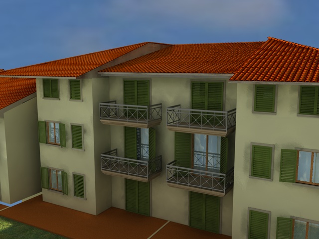

un po' di lavori anche sul fronte principale..
:? c'è ancora parecchio da fare

mark_tempo
Posts: 10
Joined: Fri May 30, 2008 8:32 pm
Location: Avellino
Post by mark_tempo »
Ci sono delle mcchie irregolari sulle mura e sono dovute alla radiosity imprecisa: potresti aumentare i campioni stocastici del doppio per correggerlo.Cmq complimenti.
davide75
Posts: 114
Joined: Mon May 19, 2008 6:54 pm
Post by davide75 »
ok, grazie per il suggerimento e per i complimenti.Sto usando valori bassi perchè ancora devo completare la modellazione.Critiche?

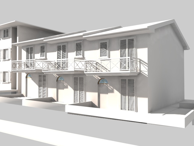

piccolo passo indietro, ho tolto i materiali,quasi tutti e rivisto le luci
MODIFICHE COLORE.jpg (65.02 KiB) Viewed 2945 times
**__Alex DJ__**
Posts: 233
Joined: Sat May 17, 2008 11:40 am
Location: Alatri--->Frosinone---Lazio
Post by **__Alex DJ__** »
moooolto meglio!

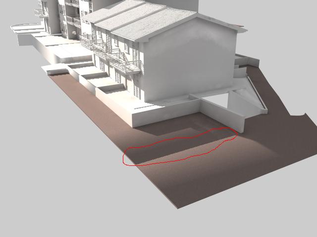

Ho un problema, mettendo la pendenza alla strada mi succede questa cosa oscena al materiale, come posso risolverla?
MODIFICHE COLORE1.jpg (23.16 KiB) Viewed 2158 times
reone
Posts: 637
Joined: Sat May 17, 2008 9:07 am
Location: Zurigo
Post by reone »
Be se vuoi potresti limitare l`inclinazione, ma credo sia piu realistico limitando il phong tag
