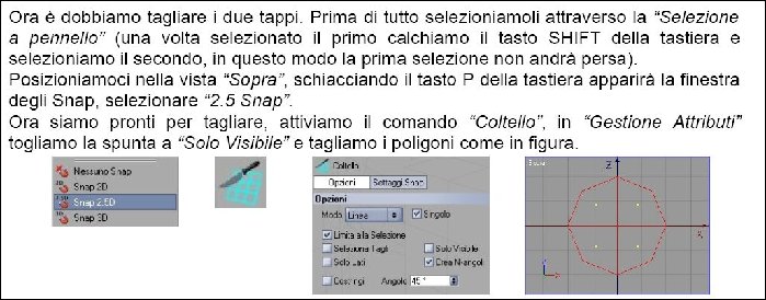

Sto provando a seguire il tutorial per modellare una tazzina da caffé scaricato dal sito, ma mi sono fermato al punto dell'immagine postata: non riesco a tagliare i poligoni come indicato in figura; quando clicco nei punti gialli evidenziati in figura non succede niente: clicco in un primo punto, uno di quelli gialli presenti nella figura e parte una linea che estendo fino al punto giallo successivo, quando poi clicco in questo punto, non succede niente, non risulta nessun segmento di taglio.
Qualcuno può spiegarmi come procedere?
Grazie

quello che vedi nella figura più a destra è il risultato del taglio, per tagliare traccia una linea con il coltello che divida l'intero poligono (in pratica segui la croce degli assi). I punti gialli che vedi al centro di ogni faccia sono le normali.

ho risolto seguendo le tue indicazioni
ora proseguo col tutorial
