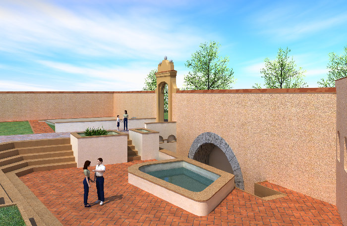

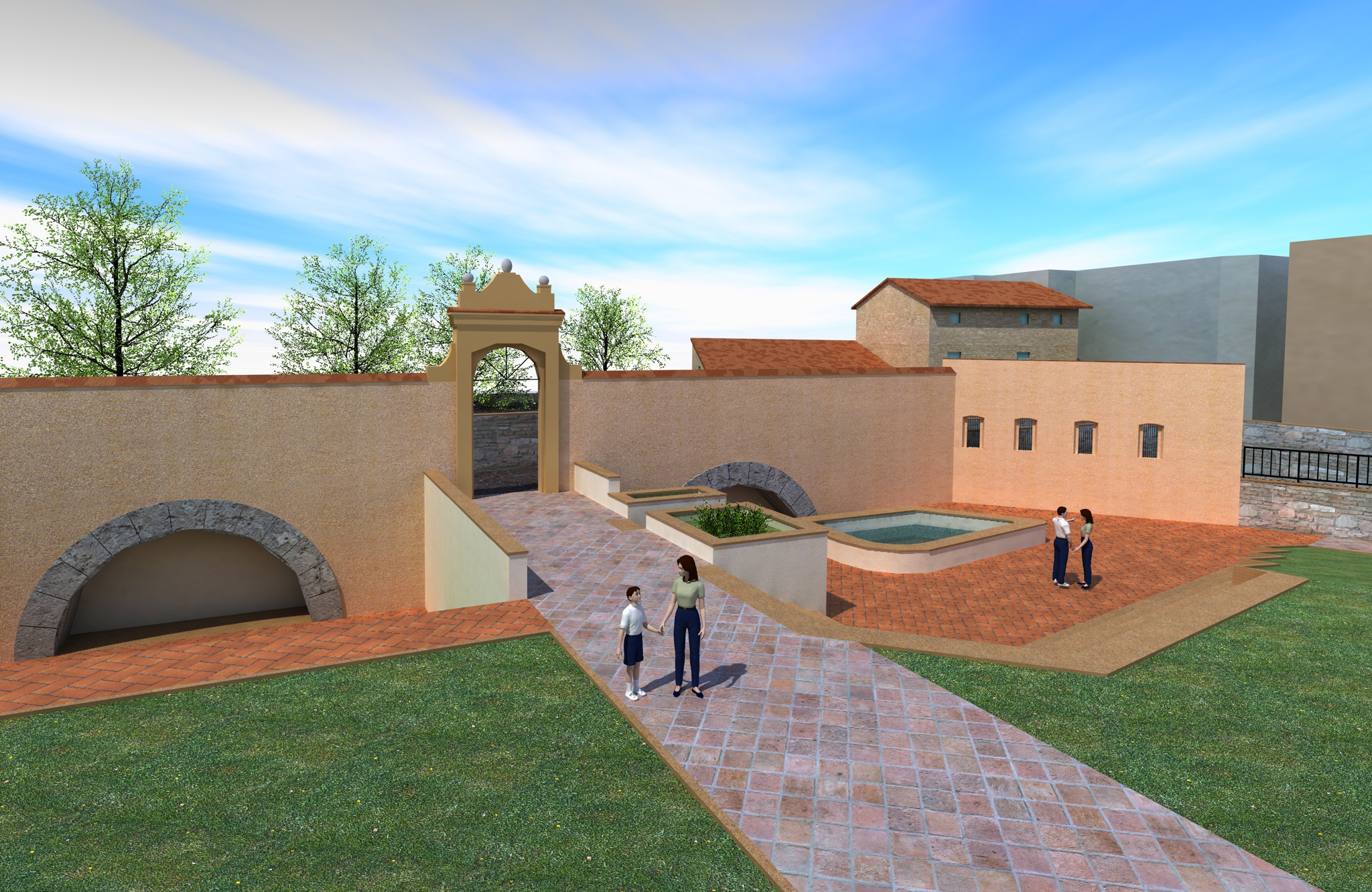

Inoltre i materiali l'ho creati (come il cotto a spina di pesce che deve essere aggiustato).
Se qualcuno puo' esprimere un giudizio mi fa un vero piacere.......... non mi offendo accetto di tutto!!!!!!!
Allego una nuova vista dove ho dato forza all'illuminazione 120.
- Posts: 139
- Joined: Tue May 20, 2008 8:59 am
Re: Rendering con c4d
Le varie pavimentazioni le trovo troppo grosse, le scalerei un pochino, le sistemerei come posa con un po' di precisione dando anche un po più bum.
L'erba potrebbe anche andare, dipende da cosa vuoi otenere.
L'intonaco dei muri lo trovo troppo ripetitivo, cerca di renderlo meno omogeneo.
Cambierei gli azzurri del cielo che mi sembrano troppo finti (prendi una bella foto con un bel cielo e rilevati i due colori da li).
Le tegole sono inesistenti, sembra un maculato marrone, ho metti una texture di tegole (ne trovi una anche su questo sito), o le crei con tuilgen (fai una ricerca su questo sito o su google e lo trovi).
Il marrone del portale d'ingresso è invece troppo piatto e rivedrei la texture delle pietre a dx.
I davanzali delle fioriere e della piscinetta, non si capisce di che materiale è, semra fatto di terra.
Le persone in 3d io le toglierei (troppo finte), piuttosto metti delle belle immagini in alpha di persone vere su dei piani.
Rivederi l'inquadratura e l'illuminazione, si notano poco le ombre, rendendo il tutto un po' piatto (i gradini che scendono nella zona piscina nemmeno si notano).
Infine prova a mettere un po' di AO, per LA GI direi che puo' bastare
100
80
150
20
200
Tanto per cominciare, poi vedi tu, anzi per le prove setta la precisione anche a 40.
Se devi aumentare l'intensita della GI a 120 secondo me c'è qualcosa che non funziona, se usi sky, cambia mese ed orario.

sottoscrivo quellogià detto ed in più posso aggiungere che personalmente tenderei a mettere la camera ad altezza uomo e con un'apertura focale attorno a 70 per evitare di avere allungamenti ai lati...
si... è davvero necessario che elimini le persone 3d, se serve posso prestarti un fucile, ma dobbiamo prorio fare una strage!!!
ila
Per le texture le devo rivedere, poverò a ridurre il formato ed impostare il rilievo per i pavimenti. Non mi è molto chiaro il settaggio della AO.....

AO = Occlusione Ambientale, metti la spunta su "Applica alla scena", la trovi in parametri di rendering, dove c'è la GI un pochetto più in basso, seleziona il primo colore (quello più a sx), e metti un grigio non troppo scuro, di default dovrebbe essere nero.Gaemedor wrote:Per essere più chiari l'intenzità della GI è settato a 100 ed ho impostato a 120 la forza dell'illuminazione di sky, sui miei primi rendering con c4d ( 2 mesi fa') l'illuminazione degli ambienti all'esterno, l'impostavo con crea cielo ed una luce solare da li modificavo l'ora del sole e del cielo (infatti avevo problemi quando dovevo modificare le coordinate del sole per illuminare le viste in ombra). Non sono riuscito a capire cosa sia la AO.
ciao ciao
Gaetano
Se usi il modulo "crea cielo", non serve mettere anche una luce solare, gia c'è.
La forza del cielo a 120 mi sembra esagerata, 60/70 dovrebbe essere più che sufficente.
Se per illuminare le parti in ombra intendi, illuminare parti in ombra cambiando inquadratura...cambia l'ora al cielo invece di sovraesporre tutto, al massimo gira il modello se vuoi mantenere lo stesso tipo di illuminazione, oppure usa una HDRI per illuminare parti troppo in ombra.
