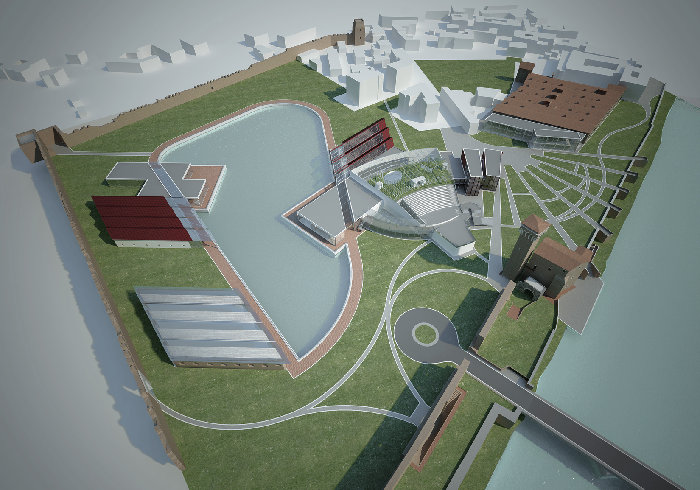

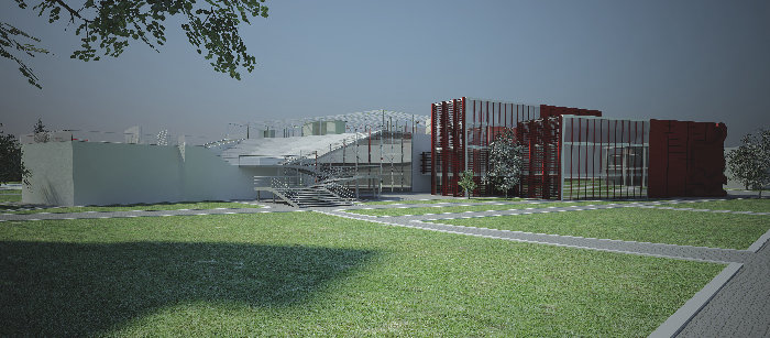

mi sembra molto carino il tutto, non mi piace xò tutto quel bianco nello sfondo...prova a far poggiare l tuo modello sul cad anzichè su un normale banco bianco.

è una mia opinione
poi aumenterei un po' anche l'AO.

mi sembra un bel lavoro, l'immagine è molto pulita. Personalmente però toglierei l'effetto vignette (secondo me se ne abusa un pò troppo) e tirerei su il colormapping perchè alcune parti sono molto scure. Mi pare tu abbia usato l'exponential, farei una prova mettedo entrambi i moltiplicatori tipo a 1.2 o 1.3. Se li alzi (o abbassi) in contemporantea in pratica è come controllare l'esposizione.
ciaps
ps. nella prima immagine non si distingue molto bene l'acqua dal resto del piano. Proverei a darle un colore più incisivo.. se poi l'inquadratura resta quella, io toglierei la trasparenza (tanto non è che si deve vedere il fondale) e farei semplicemente un materiale molto lucido e riflettente, sul verdognolo.

Lo disattivi dagli attributi della phys.cam
