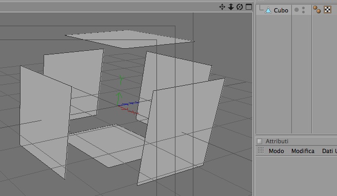

Ciao, sto impazzendo :)
...è possibile "dividere" una forma, specie immagine in ogni singolo oggetto che lo compone... essendo questo uno unico?
o meglio riesco a fare da un'unico oggetto esempio il CUBO... che ha 6 facce,
ottenere 6 singoli oggetti?
ho provato con disconnetti, maa... ho sempre un'unico oggetto , a me ne servirebbero...6,
uno per faccia (nel caso del cubo) :)
grazie e un salutone a tutti... :)

Selezioni una faccia e dai "scindi" ... fai così per ogni faccia e alla fine butti il cubo originale, che comunque è rimasto completo.
Marco.
P.s.
Lo trovi nel menù funzioni ...

Seleziona tutte le facce e dai il comando Disconnect.

heila :) ciao,
... si ok,
avevo provato, selezionando tutte le facce e dando "disconnetti"
maa... nella finestra "oggetti" ho sempre un oggetto unico,
che poi possa dividere le varie parti ok,
ma a me servirebbe ogni poligono come singolo oggetto,nella finestra "oggetti"
esempio se fosse un cubo...avrei sulla finestra oggetti 1 oggetto solo,
mentre avrei bisogno di trovarmi 6 oggetti nella scena, uno indipendente dall'altro :) uno per "poligono" :shock:

ma scusa... se è un cubo primitivo di cinema allora non c'e problema...
nelle impostazioni metti la spunta su "separate surfaces" e nel momento che lo trasformi in editable te le trovi separate.
se invece si tratta di un oggetto importato o un'altro oggetto ... la cosa è differente

Flowbox , quel che mi serve è proprio questo, cioè l'esempio che hai fatto,
prendere un cubo e ricavarne un oggetto nulla contente tutti i poligoni distinti come singoli oggetti:)

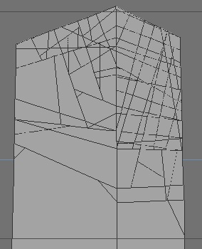

il problema è che ... vorrei poterlo fare partendo da un'oggetto da me creato, esempio la seconda immagine che avevo caricato...creata da un cubo... maa...fatto a pezzi :)
proprio non c'è un modo o un plug in che riesca a fare na cosa simile :shock:
o magari sono io che sto cercando il modo incasinato per fare na cosa incasinata :)
Ciao e grazie a tutti :D
Yety
