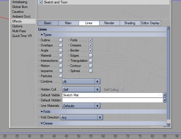

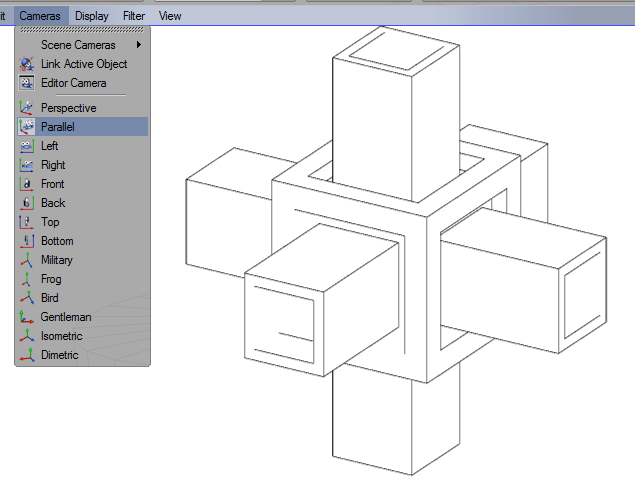

ciao theone,
ti posto i setteggi generali (che cmq dovresti avere di default) e il tipo di problema che ho di solito io... linee verticali o orizzontali che spariscono.
il fatto è che (credo) tu dia la spunta agli edges (lati) il che fa comparire la triangolazione o cmq la tassellazione reale dell'oggetto.
vedi se le due immagini ti danno uno spunto se no proviamo a riguardare meglio il problema.
viste le infinite rogne in cui sono in grado di cacciarmi con skecth and toon per via della perenne fretta ho battezzato che, se la cosa non funzia al 1°~2° tentativo, invece delle isometriche uso dei suuuuuuuper teleobiettivi che schiacciano talmente tanto l'immagine da farla "sembrare" un'assonometria,
ciaociao,
Ros
