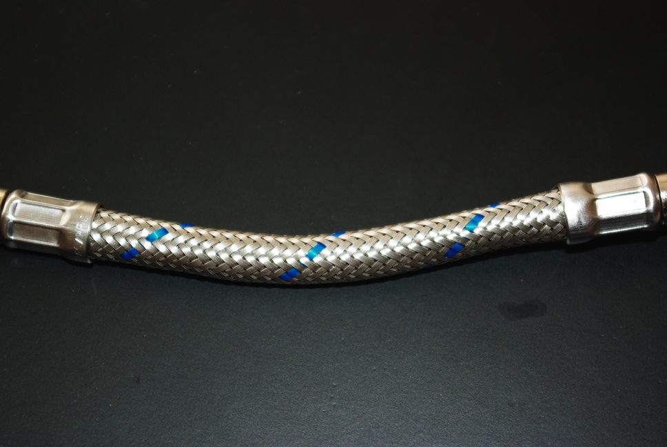

ho qualche difficoltà a realizzare dei tubi come nella foto che allego.
Potreste dirmi se la strada è quella di fare dei tubi con SweepNURBS è poi aggiungere texture oppure si può proprio modellare il tubo così come in foto???
per mettere la texture esistono effetti già in cinema o devo scannerizzarla???
grazie in anticipo raga e buon lavoro a tutti

Ti ho preparato un materiale simile, vedi se ti può andar bene (ti deve andar bene... ci ho messo una vita a farlo :x ) :P

mrmoose........ sei un drago!!!!!!!!

IN CRE DI BBB I LE!!!!! :o :o :o :o
Grazie!!!!!
non è proprio uguale....SCHERZO!!!! :D
è perfetto!!!

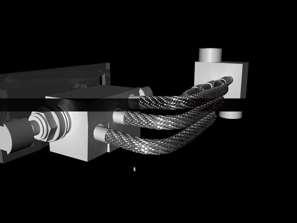

ecco la prima bozza di rendering con i tubi ed il materiale di mrmoose!
Mi permetto un' ulteriore domanda
ho scaricato il tutorial "animare un oggetto" perchè devo riuscire creare un piccolo filmato con la sequenza di montaggio dell'oggetto, il tutorial è chiarissimo ma non capisco come si fa ad eliminare i frame?
esiste un tutorial un po più completo??oltre a spostare i pezzi dell'oggetto vorrei anche ruotare intorno ma non capisco come si può fare...
ciauzx

Sono contento, mi sembra che i tubi siano riusciti abbastanza bene... meno male 8-)
