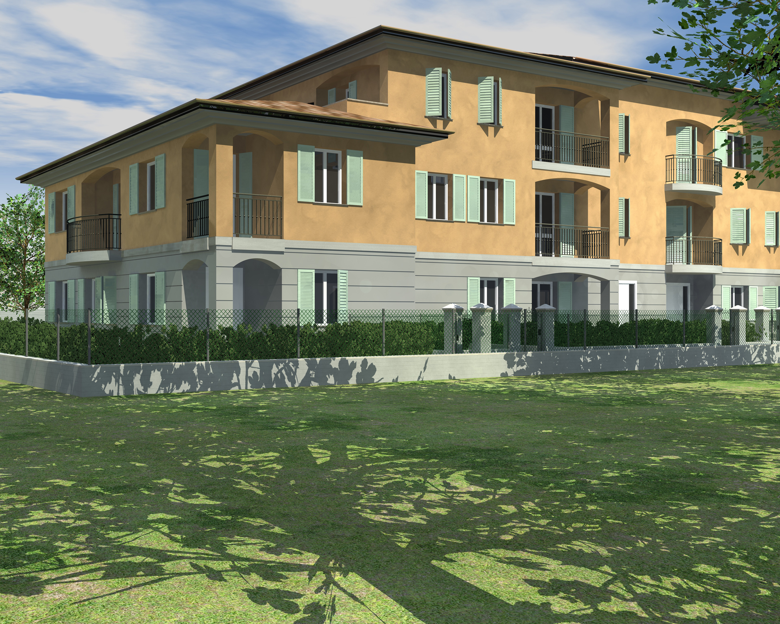

ciao a tutti.
ringraziandovi anicipatamente per i vostri consigli, vi chiedevo per l'immagine ke sto realizzando alcuni consigli soprattutto per il materiale intonaco per il quale non trovo un settaggio che mi soddisfi.
Se sapete indicarmi o passarmi gentilmente un buon materiale intonaco.
le critiche sono ben accette in quanto aiutano a migliorarsi.
grazie
Gessica

ciao! prima di lavorare sul materiale io cercherei di aumentare i chiaro scuri della scena, se stai usando la GI della r.10.5 ti consiglio di aumentare drasticamente la ris. minima e massima, almeno di 3 o 4 volte di piu, perche' se questa e' molto bassa, durante il rendering prepass non avrai abbastanza puntini di shading rossi, che servono a cinema4D per capire la quantita' di oggetti e non avrai "lettura" delle superifici, quindi il rendering viene sbiadito...
Prova :)

ok...t posto le impostazioni che sto utilizzando e il file col materiale...
ma ancora la luce nn mi convince...sto provando un sacco di combinazioni e prima o poi qualcosa d buono uscirà :(
sto usano per illuminazione un cielo preset della libreria architecture edition di conema 10.5.
posto le impostazioni e il file.... :(

beh..i parametri non sono male...(apparte i 300 di max :shock: :shock: )!!!
Credo tu non abbia attivato l'occlusione ambientale.....fallo ...e se ti viene tutto nero fai uno strillo che regoliamo la lunghezza del raggio max....
vai...spara il render e facci sapè!!!!

beh la quantita' della risoluzione dipende molto da quanti oggetti hai, 300 e' un valore relativo. Dipende da quanti puntini rossi vedi nella scena, piu ce ne sono meglio viene il rendering :)
