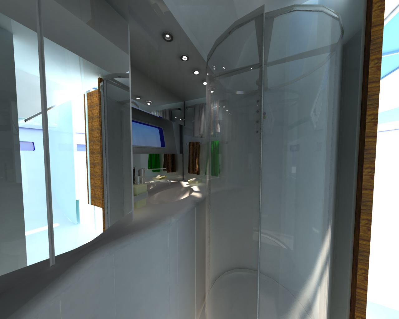

Ho dei problemi a renderizzare un oggetto cilindrico (box doccia) a cui ho applicato un materiale trasparente che simula il vetro...
I tempi di calcolo sono a dir poco mostruosi
Dove sto sbagliando???
Grazie mille

diciamo che il problema è stato risolto alla radice nel senso che il box doccia trasparente, quello che mi dava problemi, non piaceva al prof, quindi abbiamo deciso di eliminarlo dal bagno... :D :D :D
Posto comunque la scena: si nota che il box è un pò scalettato perchè negli ultimi tentativi avevo provato a inserirlo con pochi poligoni ma evidentemente non era quello il fattore che dilatava i tempi! :)

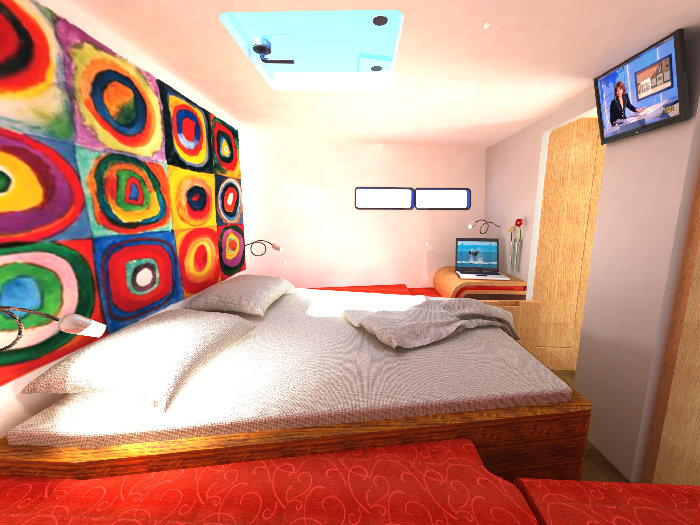

Posto anche un'altra scena....
Quasi dimenticavo... siamo su una barca a vela... modellata da me in rhino sulla base di uno scafo attualmente in cantiere
Nella scena della cabina:
size 2048x1536
antialiasing filter on filter box filter radius 0.5
gi High quality
l'irradiance map non l'ho modificato non so come impostarlo!!!!! :(
ho un vray sun (intensity mult 0.27 - size mult 5) e vray sky
la camera è una still
f-number 2.8
shutter speed 200
iso 200
calcolo circa 1 ora e 45
Se ho dimenticato qualche settaggio o scazzato qualcosa ditemi pure
Accetto tutte le le vostre critiche e consigli, spero ce ne siano!
grazie
