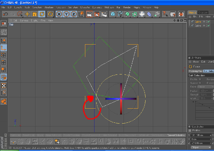

snap rotazione
snap rotazione
secondo): esiste uno strumento righello con il quale misurare tutte le distanze...
domande che mi attanagliano da tempo....
spero mi sappiate aiutare...bye

mah, un modo maccheronico sarebbe quello di posizionare un oggetto nullo sul vertice della spline "A" che fungerà da perno, dopodiché inserisci questa spline all'interno dell'oggetto nullo.spiccicoo wrote:esiste il modo di ruotare lo spigolo della spiline bianca sul segnento della spiline verde,in maniera perfetta,senza zoommare insomma con una sorta di snap....?(vedi figura)
Poi nell'editor premi il tasto P per richiamare la finestra di snapping e da lì attivi l'opzione Point Snapping e disattivi lo snap relativo alla griglia.
A questo punto posizioni l'oggetto nullo (e di conseguenza la relativa spline A) sul punto della spline B al quale vuoi snapparti e una volta agganciato applichi la rotazione.
