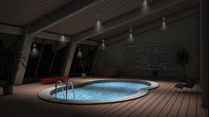

Salve a tutti!!!
vorrei iniziare dicendovi che questo è il mio primo post e non e da molto che mi sono avvicinato al mondo di cinema (quindi siate un pò clementi 8-) )!!!
vai con le critiche e con i suggerimenti!!! :D

Ciao e benvenuto!.
Anche io sono abbastanza un principiante con c4d, ma se posso dire la mia ci sono degli errorini abbastanza palesi. I bordi della piscina mancano di bevel ed andrebbero corretti. Nel materiale della scaletta cè del noise, cosi come l'immagine mi sembra poco contrastata. Le texture del pavimento mi sembrano un pò stirate e segettate...hai attivato AA??.... Prova anche ad abbassare il noise ed il bump per le pareti. Per ora è tutto spero di nn essere stato troppo cattivo! ;)

Se posso dire la mia..la cosa principale da sistemare è il materiale dell'acqua perche è la prima cosa che uno guarda quando vede l'immagine.
Non mi sembra vi sia trasparenza ne tantomeno riflessione..e sembra completamente piatta..
Anche se alza un po' i tempi lo userei un po di displacement..
Per il resto come scena non mi dispiace affatto 8-)

Ciao!
Anche a me non dispiace la scena, ma devi rivedere l'illuminazione...mi sembra un pochino buia, come è ora si perdono dei particolari, come l'arredo o la modellazione stessa...se però deve essere così scuro allora ok.
Inoltre aggiungerei uno sfondo che si possa vedere dalle aperture vetrate...magari porterebbe un pochino di luce in più.
Concordo in pieno sulle osservazione dei materiali: acqua e pavimento....da rivedere!

grazie 1000 per i suggerimenti :D
appena posso apporterò le dovute modifiche e vediamo cosa esce fuori 8-) per il nomento sono un pò fermo causa università..

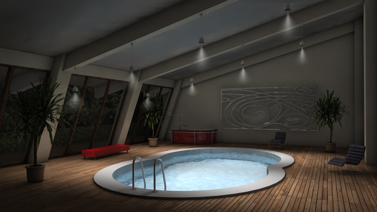

salve ragazzi!!
ho cercato di seguire i vostri suggerimenti, anche se non ho trovato i piccoli particolari per completare meglio la piscina...
cs ne dite? :)
anche se ancora il pavimento non mi convince molto :?
beh insomma è normale che non ti convince, chi collocherebbe una piscina interna piena d'acqua su di un pavimento in legno grezzo... per di piu con spazi di 1 cm tra una lista e l'atra?

Molto meglio con la nuova illuminazione e con il riflesso/panorama nelle aperture....vero il pavimento magari lo cambierei...molto difficile usare un legno così in una stanza con la piscina... :D
