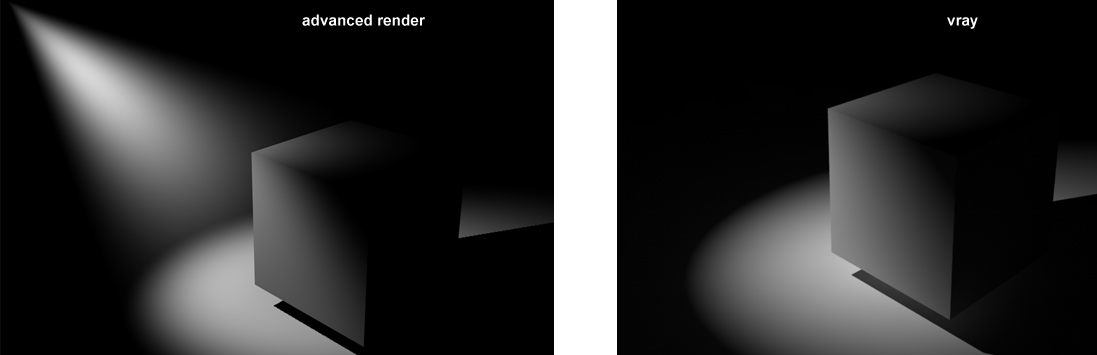

ciao a tutti,
premettendo che ho gia usato il tasto cerca,
aggiornato la versione vray alla 1.0876
aggiornato c4d alla 10.5,
premettendo inoltre che sto alle prime armi,
non capisco COME, e SE è possibile rendere la luce di un faretto ''visibile'' come nell'advanced render di c4d..
ecco quello di cui sto parlando in entrambi i render ho lasciato la spunta ''visible light'' sulla target light in questione
se qualcuno mi possa ''illuminare''
grazie :wink:
posto una scena esempio non ho toccato nulla a parte l'esposizione nella physical camera
ah forse ho toccato un po' il cone angle e il penumbra angle del vray light tag ( che non ho capito come funzionano neanche)
scena faretto.rar
(7.3 KiB) Downloaded 108 times

ciao,
per avere le luci volumetriche devi attivare la voce "volumetric effects" nel bridge (sezione Options). Una volta attivate, è l'unico caso in cui le regolazioni le fai dagli attributi della luce di cinema e non dal tag vraylight: quindi metterai a Visible Light: volumetric e ne regoli le caratteristiche dal tab Visibility della luce.
ciaps
edit: mi sono accorto che funziona anche con la luce visibile semplice (Visible Light: visible)

il supporto per gli effetti volumetrici è stato aggiunto nella versione 1.0876, se non ti appare fra le opzioni probabilmente hai una versione precedente.
Per vedere che versione hai attiva la voce "stamp vray information" e lancia un render qulsiasi (anche una scena vuota)

oooops hai ragione tu ho ancora la 1.05 :o
