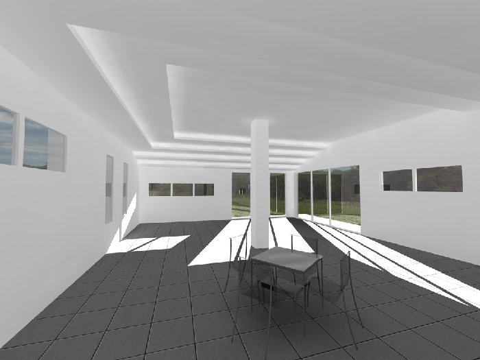

Ciao a tutti, ho dei problemi con l'illuminazione di questa stanza, qualcuno potrebbe aiutarmi????
Non riesco ad ottenere i muri e il soffitto bianchi come vorrei: infatti appena modifico i paramatri dell' IG tutto diventa troppo scuro e non rende l'idea dei muri bianco-latte.
Per illuminare la scena ho utilizzato una sfera ambiente con immagine nl canale luminanza e uno spot non visibile da IG per simulare la luce solare.
I parametri rendering sono i seguenti:
- IG intensità 50%
- precisione 80%
- profondità diffusione 4
- Risoluzione minima 20
- Risoluzione massima 40
Qualcuno saprebbe consigliarmi dei miglioramenti da apportare o in alternativa una scelta di illuminazione completamente differente per rendere la scenza più verosimile possibile?
Grazie mille a tutti e complimenti per i lavori che postate!!!!

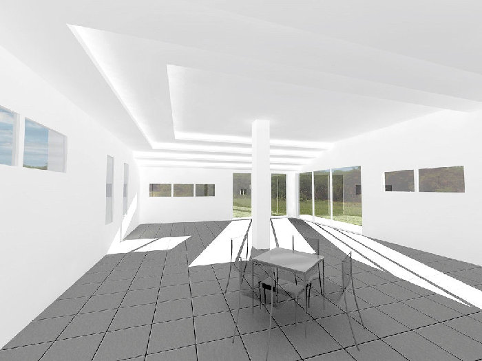

Allora: se modifichi il punto di bianco, tramite un programma di fotoritocco qualsiasi, ottieni l'immagine allegata. Il fatto che non sia bella e veritiera è data da almeno 2 motivi (secondo me): 1) fonti luminose non proprio corrette e relativi parametri di rendering; 2) il materiale intonaco dovrebbe avere un minimo di canale luminanza attiva, con magari 1 o 2 % di intensità e con una diffusione leggera oltre al colore bianco.

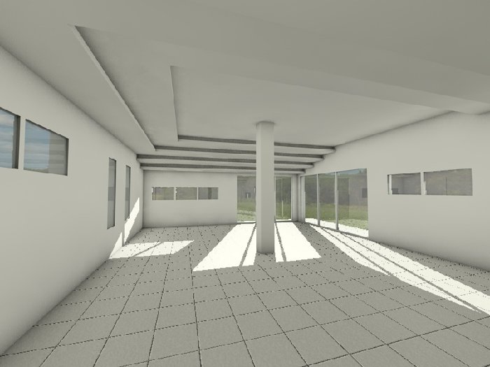

Con il vostro supporto e i preziosi consigli sono riuscito a tirarmi su un po' le maniche e a migliorare notevolmente il mio lavoro!
C'è ancora moltissimo da migliorare, ma per adesso questo va bene così. Stogià lavorando ad un nuovo progetto che presto vi mostrero'.
Qualsiasi ulteriore suggerimento è comunque ben accetto! :) Non si smette MAI di imparare!
