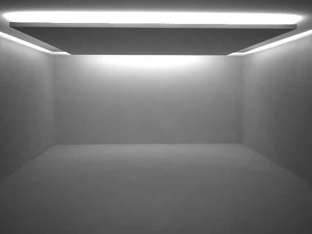

Ciao a tutti
ho necessità di fa vedere la luce indiretta proveniente da un controsoffitto, ma non so xkè non riesco a ottenere quell'effetto:
allora:
faccio una sweep che mi rappresenta la lampada al neon che emette luce, la sezione è tonda... ma poco importa tanto non si vedrà loggetto che emette la luce, in quanto sarà nascosta da una sagoma a soffitto.
a questa sweep con sezione circolare ci applico il materiale che si illumina grazie al luminosity layer.
applico la tag vraycamera alla camera ecc ecc
e non fa leffetto che voglio.
allego l'effetto desiderato
grazie a tutti!!!
illuminazione indiretta.gif (25.77 KiB) Viewed 1556 times

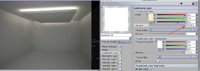

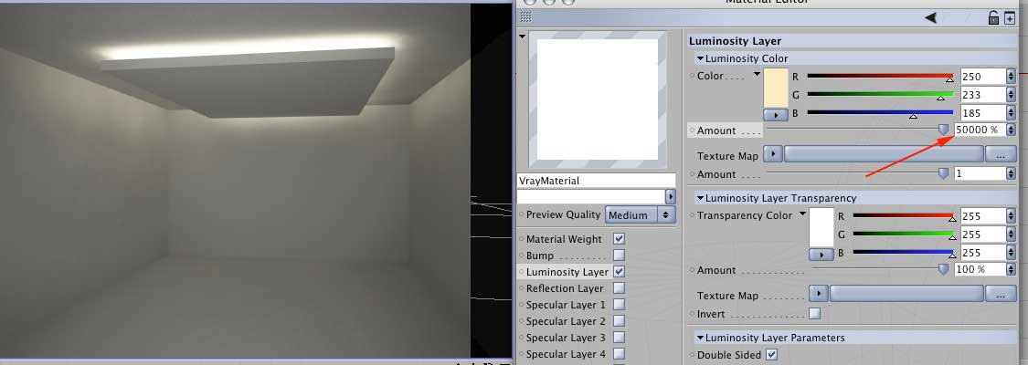

se usi phys.cam ricorda di sparare un pò sui valori del luminosity layer, altrimenti non si vede..
magari posta uno screenshot del tuo risultato cosi' vediamo cosa si può aggiustare.

intanto grazie della risposta... proverò ad alzare l'amount.

e grazie della risposta che mi avevi dato che ha funzionato perfettamente
si trattava di alzare il livello...
viene benissimo!
