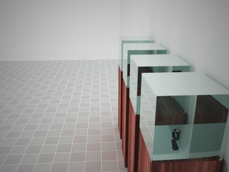

Salve a tutti
nell'immagine che ho postato come vedete nelle teche con gli orologi ho qualche problema.
L'effetto sembra quello di un unico blocco di vetro ma in verità le facce della teca sono spesse appena 6mm. Sapete dirmi come risolvere?

Posta il canale refraction... la vedo dura altrimenti, possono essere molte cose.

eccolo...

le teche degli orologi sono composte da lastre di vetro... mentre quelle che hai creato sono semplici cubi a cui hai applicato un materiale vetro... quindi viene renderizzato come cubi di vetro pieni, nel rendering che allego vedi la differenza tra il primo che è pieno ed il secondo a lastre..

quoto flowbox, dipende dalla geometria.
spunta anche affect alpha già che ci sei...

flowbox wrote:le teche degli orologi sono composte da lastre di vetro... mentre quelle che hai creato sono semplici cubi a cui hai applicato un materiale vetro... quindi viene renderizzato come cubi di vetro pieni, nel rendering che allego vedi la differenza tra il primo che è pieno ed il secondo a lastre..
fabrik
non sono semplici cubi. è un cubo svuotato (sottrazione tra 2 cubi) a meno che non intendi che la teca debba essere composta da 5 lastre separate.

devi creare 5 lastre e vedrai che cambia tutto

cesgimami wrote:devi creare 5 lastre e vedrai che cambia tutto
Fatto, problema perfettamente risolto!!!
