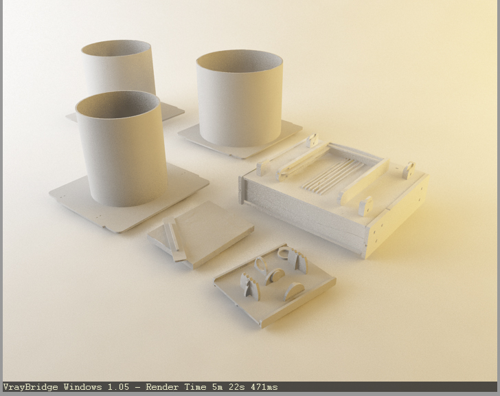

ecco la prima prova con le due luci posizionate come nel tutorial....una a desta e una a sinistra
vray bridge impostato come di default GI on IM+LC
ah per la scala...naturalmente in cm la scatola misura all'incirca 200x200x35 cm
quella granulosita' delle ombre dipende dalle luci(ombre) nella scena o dalla physical cam.?
e poi mi chiedevo in caso di render non ben illuminato (buio) si deve intevenire sull'intensità delle luci o sull'esposione della pcam?
(per quello che ne so nella realtà a parità di corretta espozione , una scena maggiormente illuminata apparira piu' contrastata)]

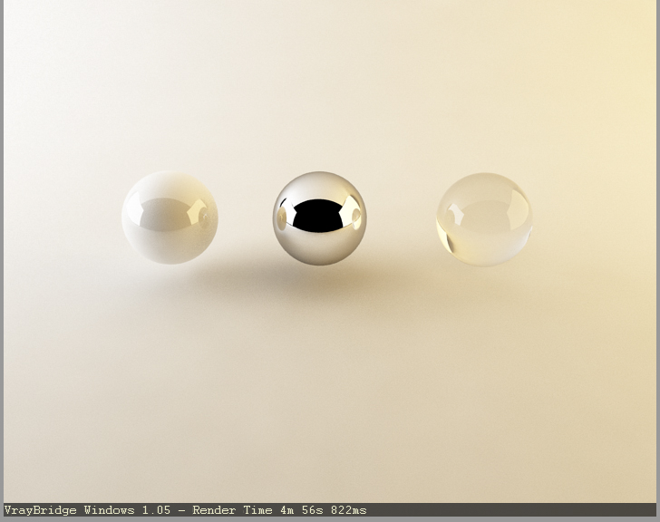

NUOVO RENDER SETTANDO IL COLOR DI UNA DELLE DUE LUCI COME DESCRITTO QUI:
http://www.cgarena.com/freestuff/tutori ... ndex3.html
tutto il resto rimane uguale
e ecco i relativi materiali che utilizzero'
presi da una delle scene scaricabili gratuitamente su vrayforc4d.com
si puo' notare nei rilfessi si vedono le due luci area rettangolari e il background nero......
per le luci mettero' la spunta su ''invisible'' nel vray area light tag
per il nero che si vede come risolvereste?

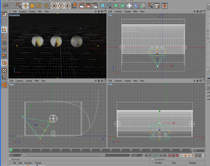

ah ecco come è sistemato lo stage con le luci e tutto

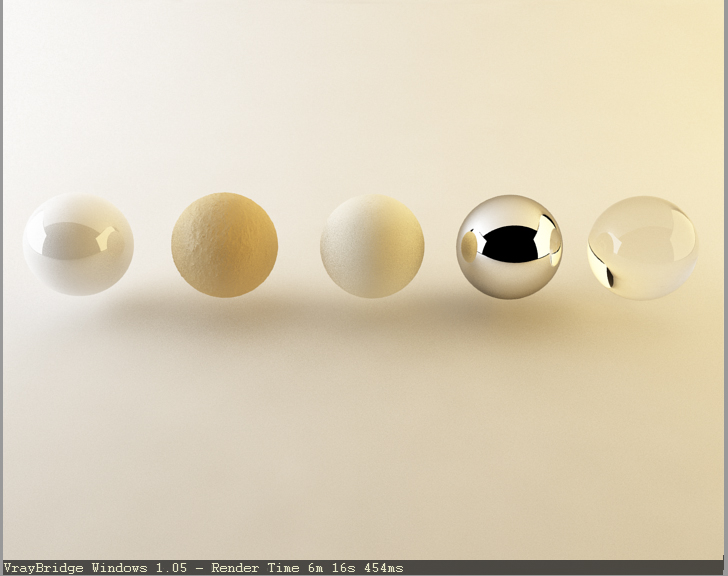

ECCO IL RENDER CON I MATERIALI APPLICATI
(tutti i settaggi rimangono inalterati)
la luce bianca proveniente da sinista forse 'spara' un po' troppo...mah
e materiali con l'aggiunta della pelle

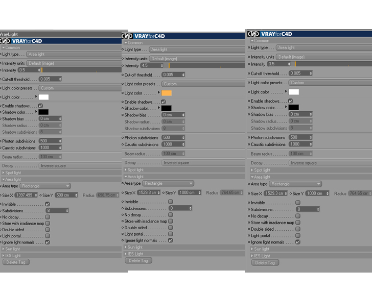

ho solo invertito il colore delle luci (la fonte bianca l'ho messa a destra e l'arancione a sinistra) e aggiunto una terza luce che dovrebbe essere di riempimento ,come spiegato qui (l immagine a fondopagina):
ecco i settaggi delle 3 luci (la prima è quella messa in alto forse gli devo levare l'ombra)
