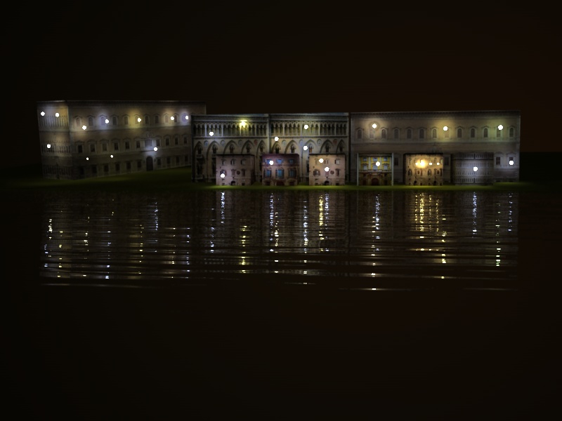

ho risolto parzialmente il problema grazie per le risposte cmq...
per il diurno non dovrei avere problemi
ora vorrei parare la scena per fare il notturno...
io vorrei avere un effetto di questo tipo:
ma il raggio della luce sull'acqua è troppo aperto... è un problema di luce, di material o di camera? come si potrebbe sistemare?

ma prova a vedere se l'effetto che desideri è piu o meno questo...
