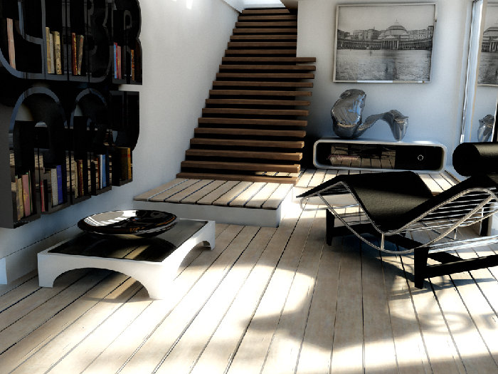

Ecco la prima prova...visto che in qesti giorni sto studiando un noto architetto: Luis Barragan...ecco i risultati... :D :D :D
Spero che come inizio sia decente!
Aspetto critiche!

Spero che il Risultato vi piaccia....Sono alle prime armi con Vray...quindi qsiasi critica e o consiglio
sarà ben accetta...buon lavoro a tutti

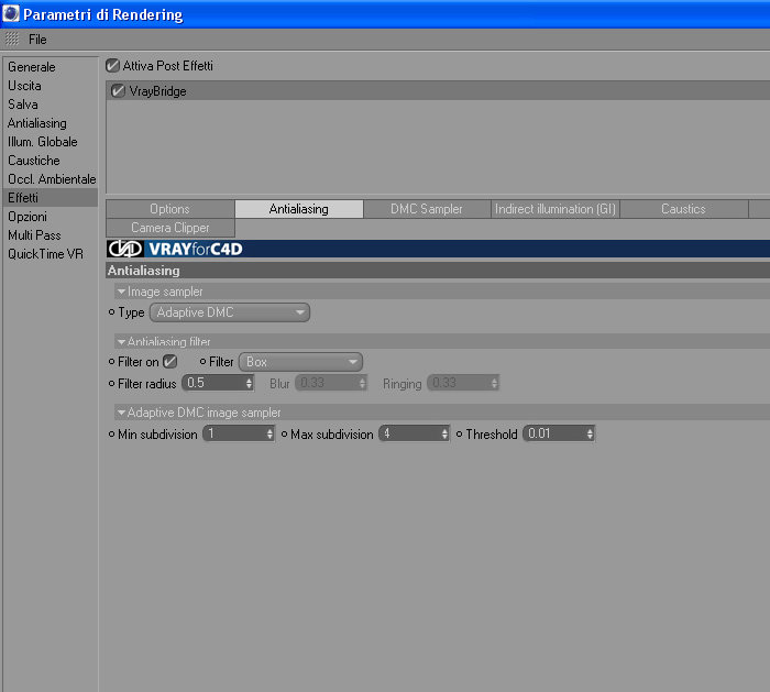

Re: Test Rendering Interno.
G.I. very low quality,ho alzato le suddivisioni a 80
antialiasing: Adaptive DMC,filter Mitchell-Netravalli
Color Mapping:Exsponential,spunta su subpixel mapping
phisycal camera: F-number 4 ; Shutter Speed 6 ; ISO 100
poi volevo chiedervi: perchè gli oggetti non mi proiettano ombre....le luci sono delle ies (iRoll,iguzzini)

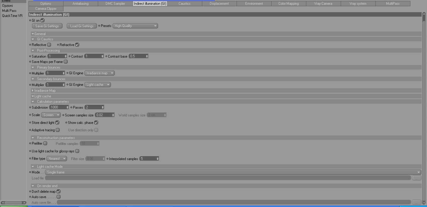

niente fisical camera.....sembra rimanga tutto uguale .....a parte l'impossibilità di utilizzare la DOF...
solo una LUCE INFINITA phsky+sun multiplier 0.1
shadows subdivision 50
ecco i settaggi del bridge:

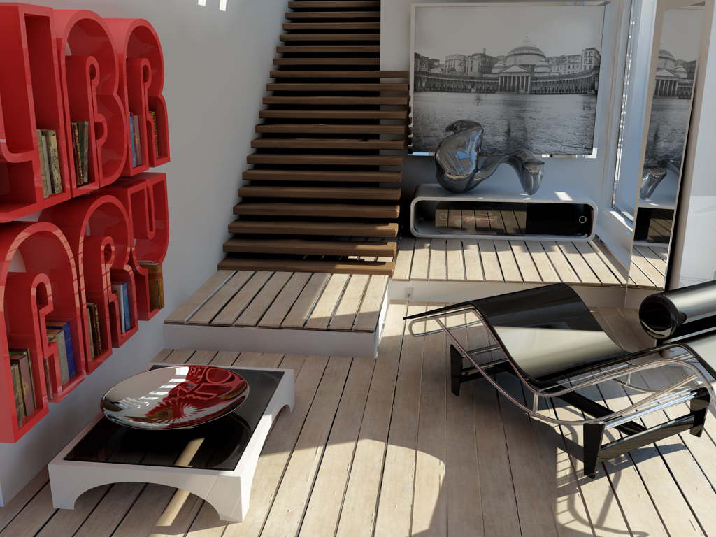

stessi settaggi inquadratura diversa e ho aumentato un po' il size multiplier da 1 a 10 un po' di POstPhotoschiappa
ciao a tutti

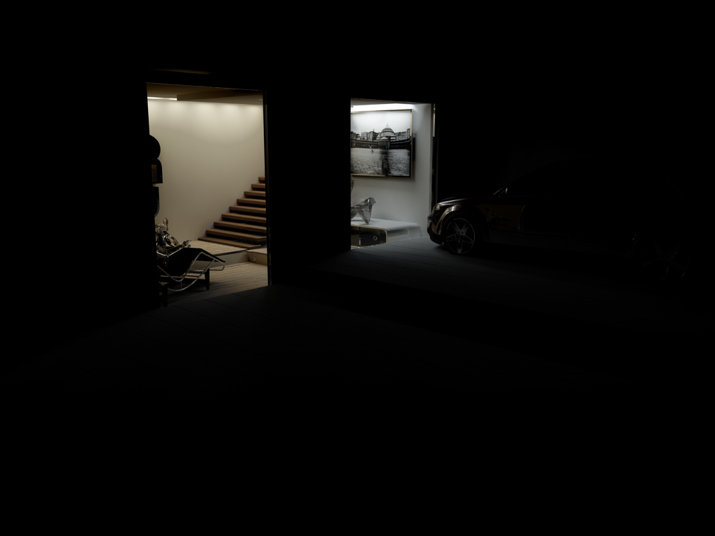

mi cimentero' in una versione notturna
@cannalonga non male, hai attivato le ombre nelle IES !?
@paisvandyke ottimi test, solo il materiale della poltrona proprio non mi convince.
shadow subdiv. 50 esterno..
diurno con tende stessi parametri
appena posso faccio una prova con le ies...
