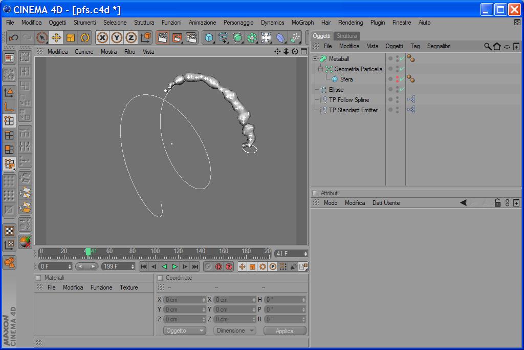

RIPROPONGO LA DOMANDA DI IERI
E' POSSIBILE FAR CORRERE LUNGO UN PERCORSO VOLUTO DELLE PARTICELL?
DOVREI FARE UN LIQUIDO CHE SEGUE UNA LINEA DA ME VOLUTA
GRAZIE AIUTATEMI....
mrmoose
Posts: 371
Joined: Fri Oct 29, 2004 9:46 am
Location: Legnago VR
Re: PARTICELLE
Post by mrmoose »

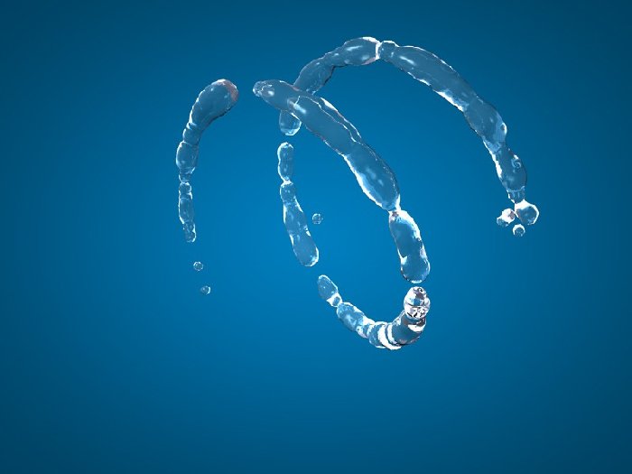

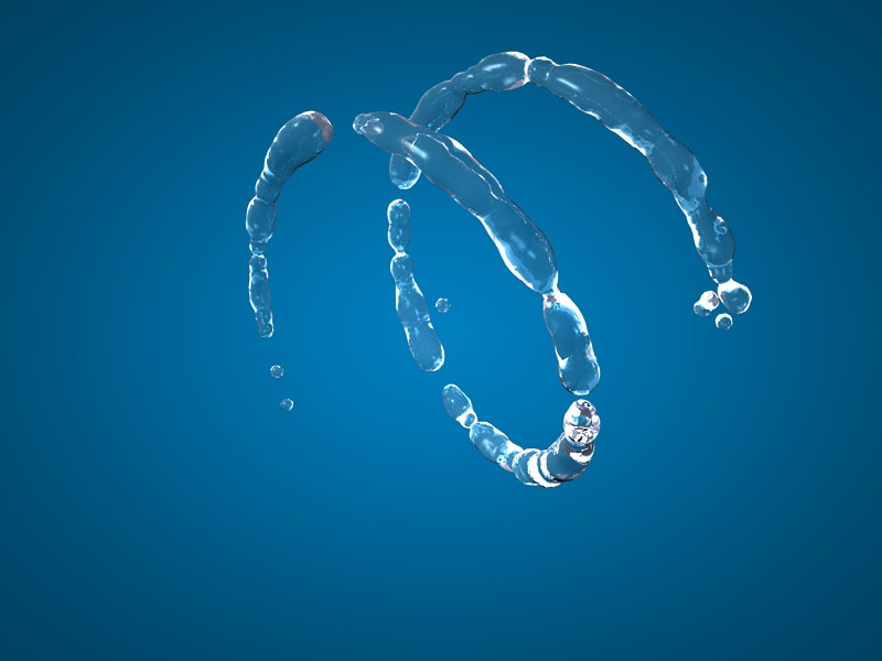

Ciao, per fare quanto chiedi è sufficiente utilizzare i preset di ThinkingParticles (modulo che spero tu abbia) dal Content Browser (Shitf+F8).
Ti allego un esempio fatto al volo.

scusa l'ulteriore disturbo ma non riesco ad aprire il file c4d io ho la versione 9.5 dipende da cio'?
grazie ancora
mrmoose
Posts: 371
Re: PARTICELLE
Post by mrmoose »
Credo proprio di si :(

poi non rompo veramente più non e possibile avere il file per la mia versione...
non lo volgio usare
pero almeno riesco a capire come è costruito, se si puo' grazie
poi non disturbo proprio più
mrmoose
Posts: 371
Re: PARTICELLE
Post by mrmoose »

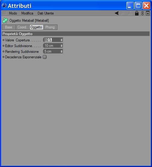

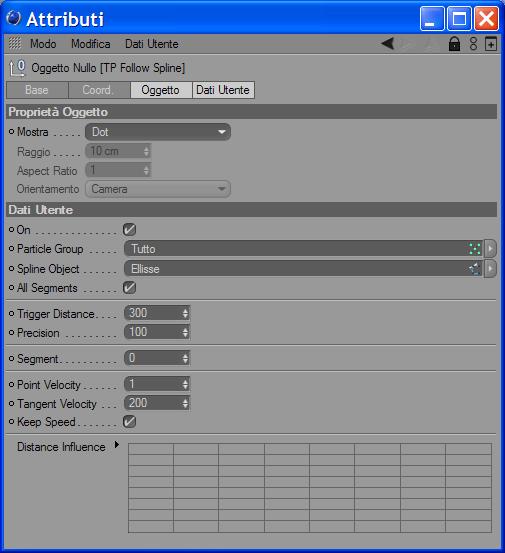

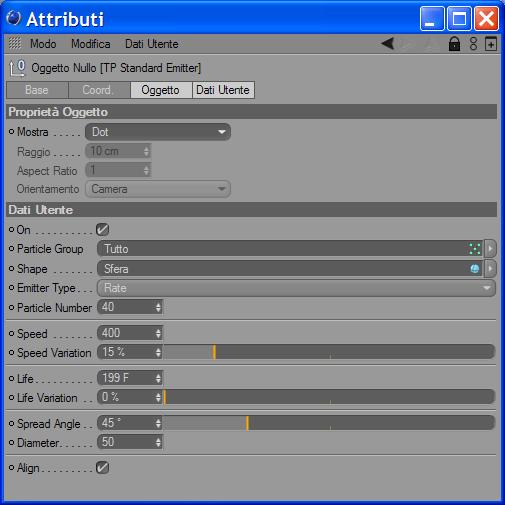

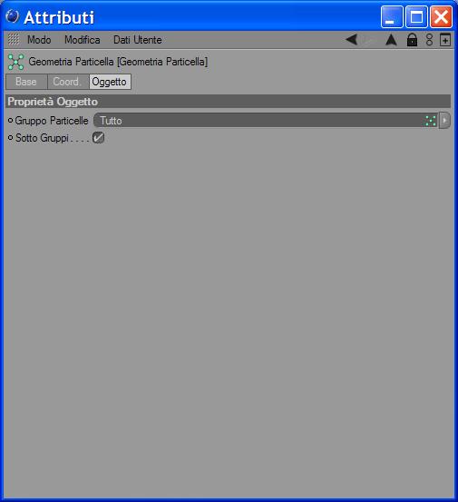

Ti posto alcuni screenshot della scena e dei parametri degli oggetti che la compongono sperando tu riesca a ricreartela.
Ciao :D
