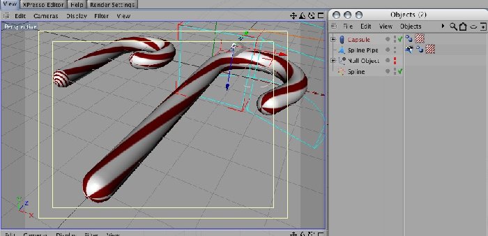

mm si, se la fai con la sweep nurbs in effetti sui tappi ci sono problemi di mappatura, anche scegliendo come tipo UVW. In quel caso dovresti - credo - trasformare in poligoni e stendere la mappa UV per i tappi.. un po' un bordello.
Vista la forma però potresti aggirare il problema utilizzando una capsula e un deformatore Piega, ti allego un esempio e uno screen..

L'ho fatto a dirti il vero nei tentativi passati ma..forse avanzo l'ipotesi che stavo e sto errando sulla
mappatura creata in photoshop ho creato una serie di linee disposte a 45°all'interno di un foglio A3
Quel ricciolo che compare nella parte terminale del tuo modello (grazie per l'interesse..) con il deformatore non mi viene proprio!!

Ti aggiorno sull'esito di questa caramella (...tutt'altro che dolce...)!Ce l'ho fatta prima mi sono sbagliato perchè non usavo alcun deformatore ma solo la spline curvata scusami!Grazie ancora!!

bene ! Sul fatto della texture, la teoria è giusta (linee inclinate) pero' tieni presente che quando usi una texture (un immagine bitmap) dovresti fare in modo che fosse ripetibile. Questo problema non ce l'hai se usi uno shader interno a cinema (come ti ho messo nell'esempio) senza contare che con gli shader non hai problemi di risoluzione e puoi cambiare ogni parametro senza rifare l'immagine..
